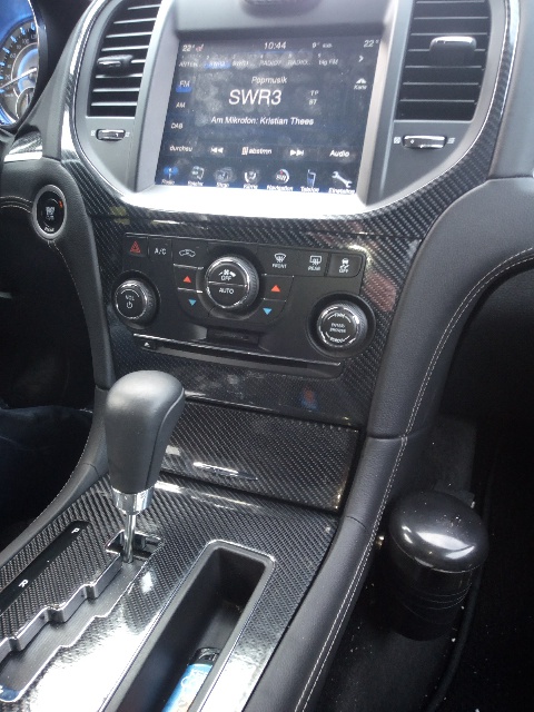

    Hab gestern mal meine ganzen Mocca-Holz Teile foliert.....soll nicht so bleiben , is jetzt mal vorab nur ein experiment....
    wollte einfach mal wissen ob mir hochglanz besser gefällt , und wollte sehen wie es aussieht wenn der Silberne rahmen um den Bildschirm in der gleichen farbe ist wie der rest der Mittelkonsole......

    kleine anmerkung von mir...... ich habs bei mir mal zu testzwecken in 6D Carbon foliert....ist definitiv nicht die Finale version...

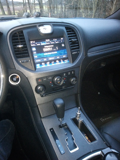

    Kleines Update....
    Hatte ja geschrieben , das Carbon zeug is nur experimentell und zum Test.....
    Mittlerweile hatte ich etwas zeit ,musste aber meinen Ursprünglichen Plan mit Wurzelholz-Schwarz Hochglanz etwas über Board werfen....
    Hab schlichtweg keine passende folie gefunden....
    Realisiert hab ich Gedanke Nr.2 , Titan gebürstet......ist ein mittleres Metall-Grau....finde ich sehr edel , und passt sehr gut zu dem Auto.....
    Vorteil einer gebürsteten folie ist zudem , das sie recht dick ist und die Bürstenlinie mit der Maserung der Holzoptik mitgeht....
    Jedoch muss ich meine Tipps im ersten Post etwas Korrigieren ....
