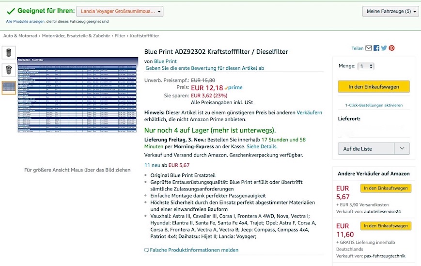

Gestern wollte ich einen Kraftstofffilter austauschen. Als Ersatz habe ich einen von Amazon (von Blue Print) gekauft. Hat mir 11,60€ gekostet.
Wer noch nicht weisst, bei unserem Voyager steht der in der nähe vom Kraftstofftank und kann in 10min. ausgetauscht werden. Der neue wird automatisch mit Diesel gefüllt. Also nicht manuell, wie beim alten Voyager!!!
Problem, das dieser Filter passt bei mir nicht. Oben, wo Sensor sein muss, gibts beim neuen eine weisse Kappe(Ventil) mit kleiner Dichtung. Wenn ich die rausdrehe, um den Sensor rein zu drehen, passt der nicht , weil Loch mit der Gewinde zu klein ist.
