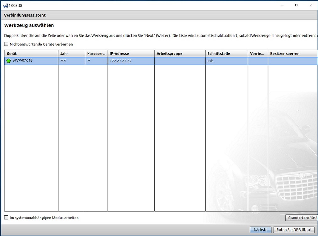

Bei der Original SD-Karte handelt es sich um eine Sandisk 1GB Micro-SD ohne Geschwindigkeitsangabe, gerade so wie diese hier https://www.ebay.de/i/182544689350?chn=ps (hab gleich mal 3 Stück geordert)Werde das Update mindestens auf die 14.02.56 noch machen müssen, da ich den VCI Pod ja jetzt mit dem JEEP Grand Cherokee SRT nutzen möchte und den gab es erst seit MJ2014
Geschafft, er lebt wieder auch Dank eurer Hilfe!
War einiges an Arbeit:
Auslöten der SD-Karte.
Auslesen der SD-Karte ging zwar mittels Tool auch unter Win10 und OS X,aber für die Neuformatierung der Karte und das Aufspielen des Image habe ich keine vernünftige Lösung unter Win 10 und OS X finden können, also würde das unter Knoppix gemacht, welches ich über einen USB-Stick auf den Laptop gebettet have. Auch dann müsste noch ein spezielles Tool (Freeware) installiert werden, um das Image direkt auf die SD zu spielen (o.k., wäre eventuell auch über das Terminal mit Befehlszeilenangabe gegangen, aber ich bin normalerweise kein Linux-User und deshalb diesbezüglich ein ziemlicher Noob.
Da ich die SD-Karte nicht wieder anlöten wollte klemmt die im Moment nur mittels Klammer auf der Kontaktleiste, da die Chinesen den Schiebeslot ja zerstört haben. Ob ich mir das Einlöten eines neuen SD-Karteneinschubs auf der SMD bestückten Platine zutraue weiß ich noch nicht. Eventuell fixiere ich die SD auch nur mit Knetmasse.
Gewusst wie, ist jetzt ein Brick durch bewusstes oder versehentliches Update eigentlich kein Problem mehr. Werde mir wohl mal ein paar geklonte SD-Karten vorbereiten und zur Seite legen. Ich vermute jedoch, dass es immer eine 1GB SD-Karte sein muss, dass das Image aufspielen funktioniert - gibt es solche überhaupt noch neu? -
