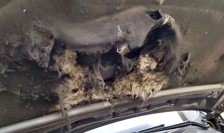

Bekannte Mängel sind eine minimale Eindellung im Bereich des Griffes der Fahrertür durch einen Einkaufswagen, sowie eine ziemlich zerstörte Dämmatte der Motorhaube durch einen Marder (sonst keine Marderschäden).
