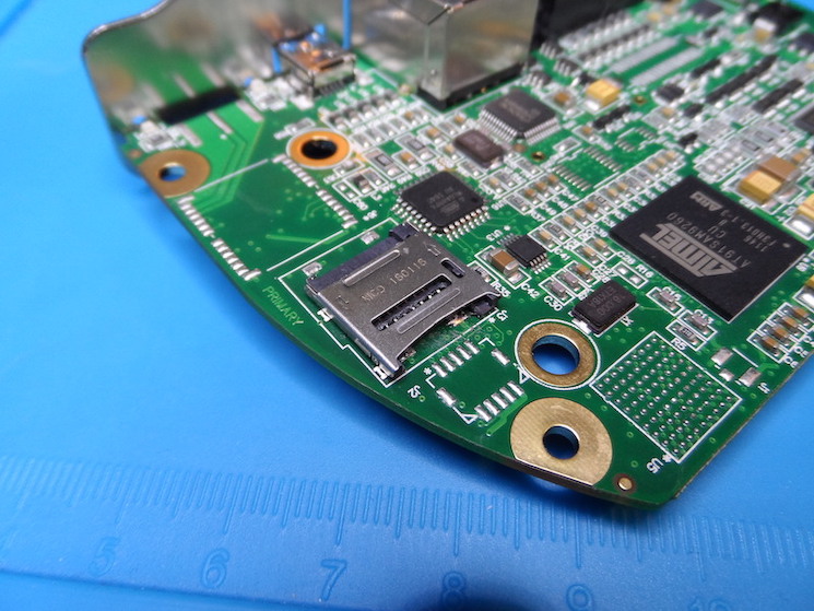

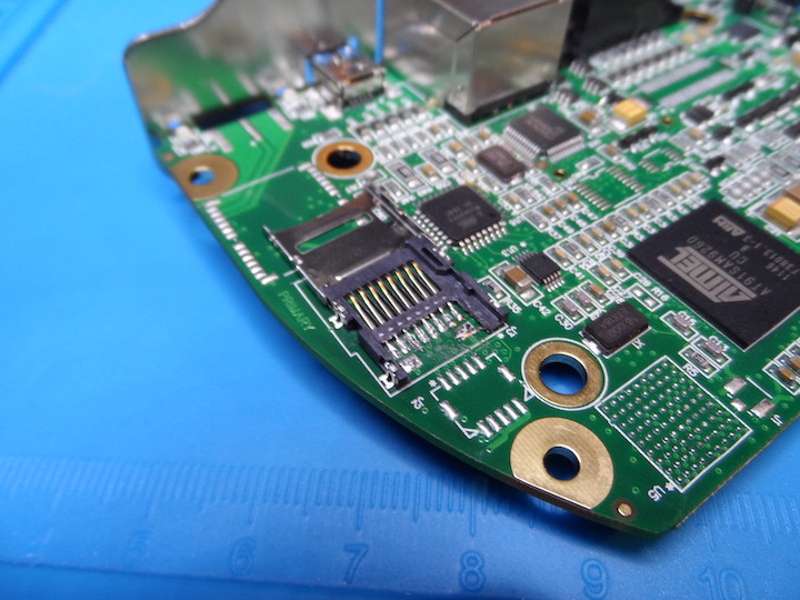

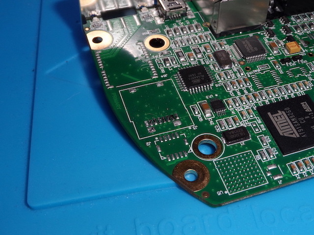

hat eventuell einer der Besitzer eines VCI Pod Clone schon einmal den Inhalt der SD-Karte als Image gesichert. Ich habe ja leider meinen durch Unaufmerksamkeit vor einiger Zeit gebrickt, indem ich das Update über die Witech-Software zu gelassen habe. Nun habe ich die SD-Karte ausgebaut (war bei meinem verlötet) und mittels Linux, bzw. App zum Lesen von Linus-Partitionen analysiert. Soweit so gut, nur leider kann ich nicht erkennen welche Files nun korrupt sind und ersetzt werden müssen, so dass er wieder korrekt bootet.
