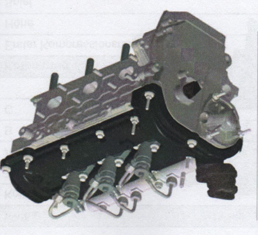

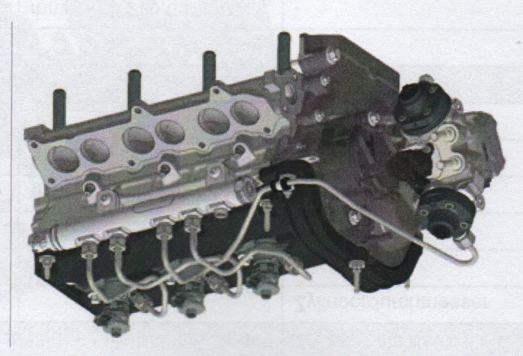

Hi
Schau Dir mal die Bilder der 3.0 Multijetzylinderköpfe von MV Motorie an. Vermutlich wird nur einer der Ventildeckel undicht sein. Die Bilder sind von FCA. Die Hauptvorlauf des Oels für die Nockenwellen
schmierung dürfte jedoch nicht undicht sein. Die Demontage eines Zylinderkopfes macht nach den Ausführungen im Reparaturhandbuch doch einige Arbeit. Dabei ist wohl auch einiges wesentliches z.B. wie die Ventilsteuerung zu beachten.
Gruß HJ -

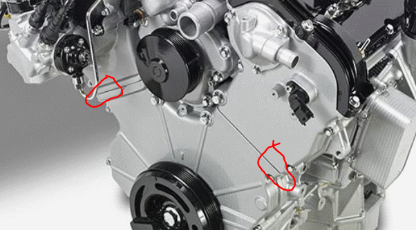

folgendes bild habe ich im internet gefunden und kann damit meine leckage sehr gut beschreiben:
bei den rot markierten bereichen kommt das öl. ich werde noch fotos von meinem fahrzeug nachreichen und auch versuchen mit einem spiegel und lampe zu prüfen ob die leckage entlang der köpfe (im bereich kopfdichtung) auftritt.
möglicherweise sind es nur die stirndeckel? -
In diesem Bereich siffen die ab und zu mal.
Wenn es nur der vordere Bereich ist , reicht es die Stirndeckel der Steuerkette abzudichten.....das ist nicht sooo schlimm. Geht auch recht fix.
Da müssen die Köpfe NICHT runter! -
ich hoffe das ich nach den fotos ausreichend details habe.
danach wäre ich um jeden froh aber gebe dann nochmals konkrete fragen über die thematiken für die rep. wo ich evtl. noch wissen benötige. -
HiDie Abdeckung der Ventilsteuerung erfolgt über zwei Stirnraddeckel. Der untere Deckel ist für das Kurbelgehäuse;die beiden anderen decken die jeweiligen Zylinderreihen ab .An der linken Kopfseite sitzt das BLOW -By System und der Taktsensor und auf der rechten Seite die Unterdruckpumpe. Das Blow - System ( links) ist ein Zentrifugalabscheider für die Oeldämpfe im Kettenkasten zur Rückführung in das Ansaugsystem.. Die Steuerkette und Kettenspanner müssen durch eine Spritzdüse ja reichlich mit Oel versorgt werden. Somit kannst Du davon ausgehen dass nur die Stirnraddeckel abzudichten sind. Das dürfte kein großes Problem sein !
Gruß HJ -

update:
im frühsommer habe ich bei der wartung car-technic 5w30 verwendet.
seither ist der ölverlust an den stirndeckeln um einiges weniger geworden. es ist nurmehr ein gut erkennbares "schwitzen".
da ich keine werkstatt habe und alles im freien mache, habe ich dieses projekt vorerst aufgeschoben.dennoch kommt der tag
da gibts dann auch entsprechende rückmeldung.
