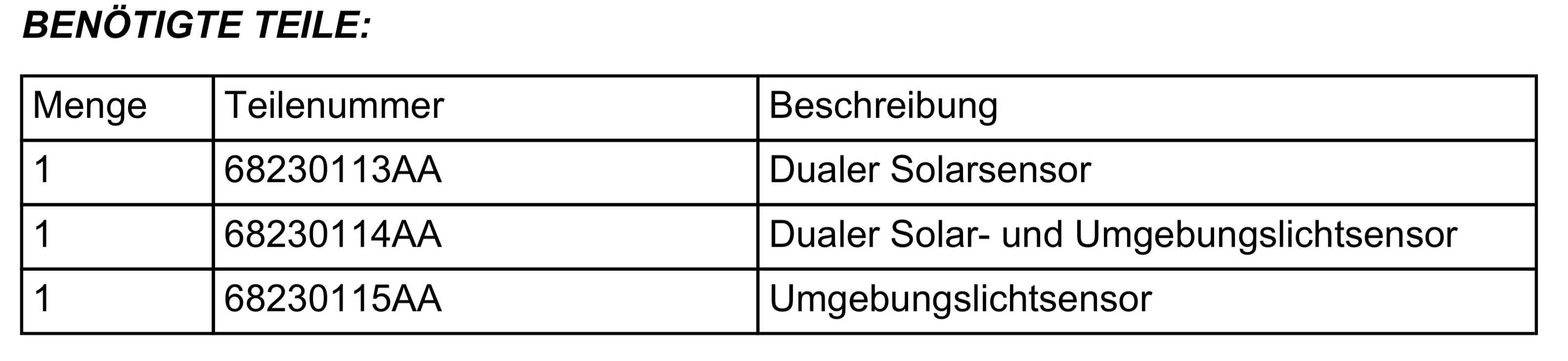

Ich habe auf den Sensor im Armaturenbrett geleuchtet - den den ich gegen einen neuen austauschen möchte.

Kurzes Update - neuer Sensor ist eingebaut und es funktioniert alles wie es soll. Schaltzeit/Reaktionszeit ist ca 3-4 Sekunden. Danke nochmals an alle für die tolle Unterstützung!
Schön. Der 05xxer Sensor scheint ja wie die Eintagsfliegen zu sterben.
