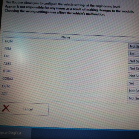

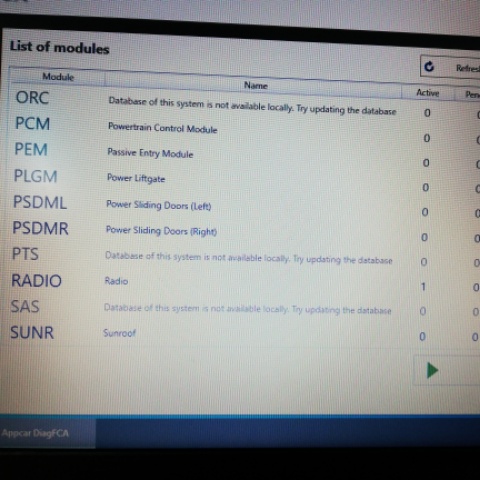

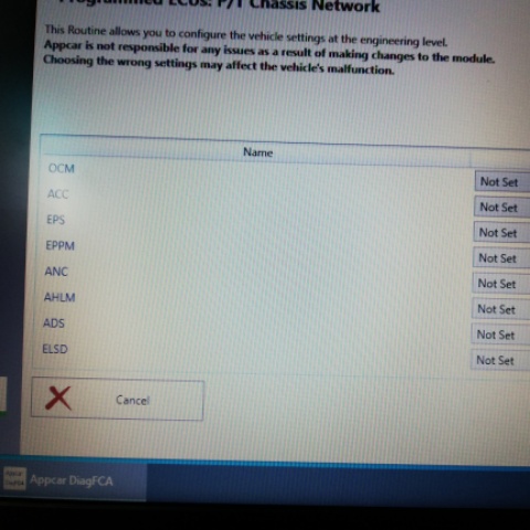

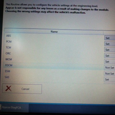

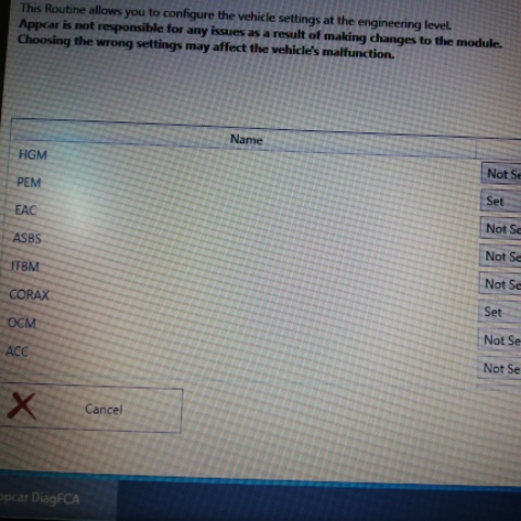

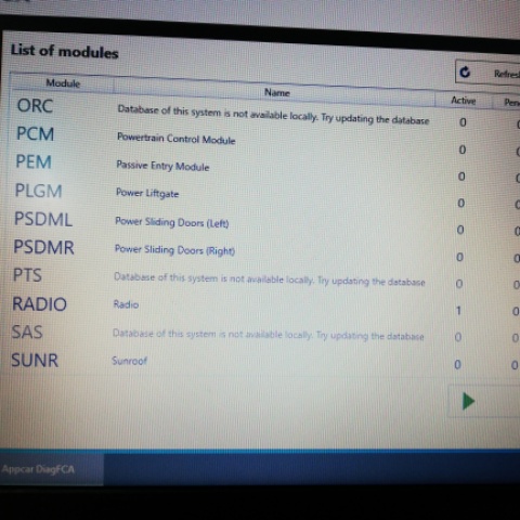

Hallo. War nun mit Appcar drin. Den Punkt Programmed ECUs CAN-B/IHS" find ich nirgends. Nur drei andere mit "programmed"
Heut ist mir aufgefallen, daß in Appcar TCM auf not set steht. So sieht es eh etwas verwirrend in der Fehlermeldungen aus, was kann ich da tuen? Ist neu, das war vor ner Woche noch nicht.
TCM ist nur beim Diesel
Links auf Programming klicken, dann in der Spalte "List of Routines" nach unten scrollen, dann wirst du fündig
Die Sensoren LBSS und RBSS sind auf deinen Fotos nicht vorhanden. Also deaktiviert, defekt oder Fehler in Stromversorgung
