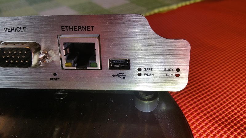

mir hat es vor kurzem die Mini USB Buchse von der Platine gelöst, weil sie nur durch die mini Lötstellen gehalten wird! Nach der Reparatur haben wir die Buchse mit Heißkleber an der Platine und dem Gehäuse angeheftet, damit kein Druck mehr auf die Pins kommt!
Kontrolliert einfach mal eure Buchse und fixiert sie eventuell vorsorglich!
