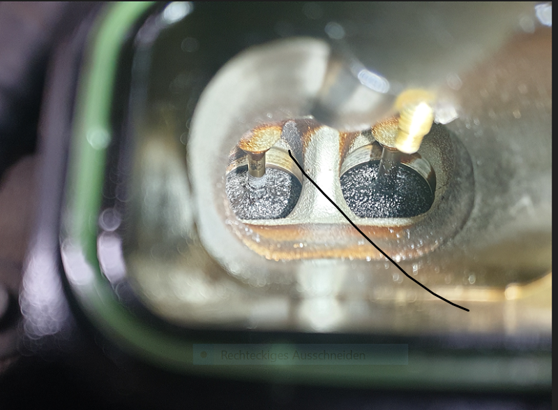

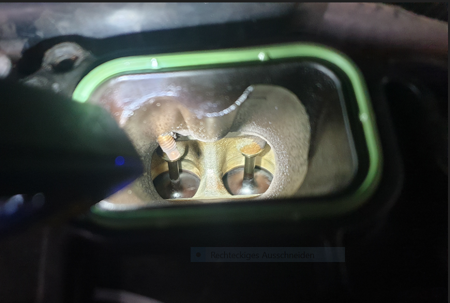

So, Zylinderkopf ist raus und vermutlicher Schaden lokalisiert. Auf den 2 Bildern sieht man, dass die Dichtfläche von einem Auslassventil vom Zylinder 6 auf einer Seite breiter ist wie auf der Anderen! Wie das zu Stande kommt, keine Ahnung, ein Bekannter meinte, das Ventil könnte etwas krumm/verbogen sein! Da ich das nicht selbst beheben kann, suche ich in der Nähe eine Werkstatt, die Ventilsitze bearbeiten kann. Wenn jemand im Umkreis von 50-70km von Tübingen kennt, bitte melden!
Danke
Gruß Jürgen
