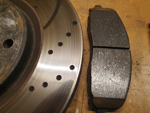

Die Innenseite der Scheibe sieht noch viel schlimmer aus, werde jetzt beides wechseln!
Wer hat mit welchen Bremsscheiben hinten gute Erfahrungen gemacht? EBC kenne ich, hab ich immer vorne drauf, aber für hinten muss es nicht sein! -
Hier die Lösung,
entweder sind die Beläge schlechte Qualität, oder die Scheiben?
Zu was würdet ihr tendieren? Also ich vermute die Beläge! -
Dann müssten ja eure Beläge etwas breiter sein als meine, muss mal schauen, ich hab eventuell einen Satz von einem anderen Hersteller, vielleicht kann ich da einen Unterschied rausmessen!
Topp!
Was hast du für Beläge drauf, welche Marke? Hast du deine Scheiben mal gemessen, ob die auch tatsächlich 328mm haben und nicht 320? -
Was ich an Bemaßung gefunden habe, müssten die Scheiben vom Pacifica tatsächlich auf den T&C passen!

ThomasR. der Pacifica hat hinten andere Beläge als der T&C und etwas kleinere Scheiben (320), da passt es wohl besser!
Ich hab jetzt noch mal intensiv recherchiert, es gibt für die 328er Scheiben nur eine Größe und die ist 130x54mm. Ich hab also schon die Richtigen, nur komisch, dass vorne die ganze Fläche genutzt wird und hinten ein viertel weniger. Die hatten wohl bei der Konstruktion der Beläge vergessen, die Scheiben zu messen! Die Logik versteht mal wieder keiner!
Jürgen -
wie sieht bei euch die hintere Bremsscheibe aus, hat die auch so einen ungenützten Bereich innen und außen?
Ich habe immer das Gefühl, dass die Beläge zu schmal sind, weil vorne wird ja auch die ganze Fläche vom Belag genützt!
Auf dem Bild sieht man, dass der Belag tatsächlich schmäler ist als die vorhandene Fläche auf der Scheibe!Gruß

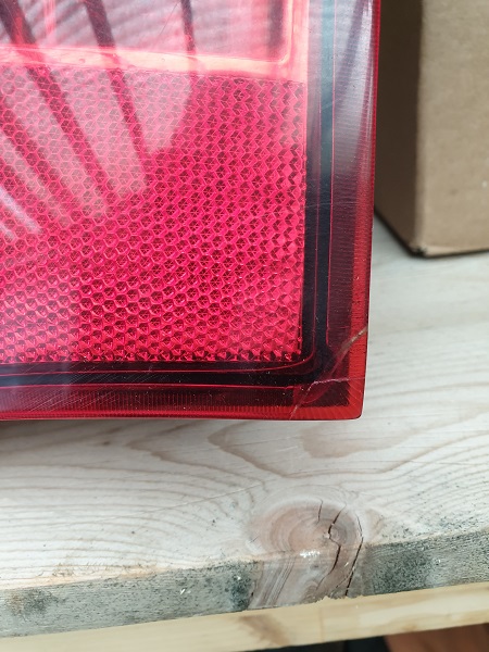

Den schwarzen Kunststoff kann man mit dem Lötkolben "verschweisen" und mit schwarzen Kabelbinder kann man Material auffüllen! Gibt in Youtube auch Videos!

Das wäre machbar und die LED`s, auch machbar?
Das Trockenlegen hat eigentlich gut funktioniert, über die drei Lampenanschlüsse kann man gut mit Küchenrollen das Wasser absaugen und mit einem Haarfön das Ganze durchtrocknen!
Aber denkst du, dass es keinen Sinn macht, die Leuchte aufzutrennen und die LED`s eventuell zu tauschen? -
ich habe in meiner linken Heckleuchte Wasser!
Wer hat da Erfahrung? Ich finde nur an der Unterkante Heckklappenseite einen kleinen Riss. Aber kann da das Wasser rein kommen? Ich finde sonst nichts, was auf eine Undichtigkeit schließen lässt. Ist es möglich, die Leuchte an der Dichtung aufzuschneiden um sie zu trocknen und neu abzudichten?
Das nächste Problem ist (durch die Feuchtigkeit??), die senkrechte LED-Leiste fürs normale Licht leuchtet nicht mehr, kann man das reparieren? Wenn man die Leuchte aufschneiden kann, würde man doch da gut rankommen?
Wenn nicht, müsste ich eine Neue kaufen, aber die sind alle ohne Nebelschlussleuchte. An meiner Leuchte sieht man, dass Sie aufgeschnitten wurde, um die Leuchte nach zu rüsten und wieder verschweißt wurde. Hatte da schon jemand das gleiche Problem und eventuell eine Lösung?Danke
