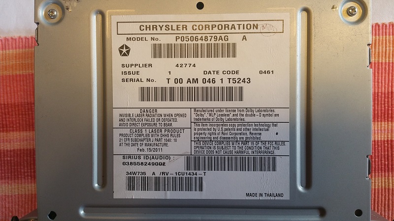

    Im ersten Beitrag hab ich ja die Bilder vom Radio und auf der Rückseite ist die graue Buchse mit 2x 22 polig und 1x 10 polig. Die sind mit Steckern bestückt, wobei ein 22poliger weiß ist. Die seperate weiße Buchse hat keinen Stecker! Von wo müsste der weiße Stecker kommen? ich kann ja das Radio nochmals rausnehmen und dann gezielter nach dem Stecker suchen, wenn er da sein müsste!

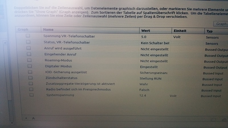

    Ich hab ja 3-4 Antworten weiter oben 2 Bilder von der Witech abfrage, aber verstehen tu ich es leider nicht! ?(

    Hab mit Witech die Daten ausgelesen und da ist beim Radio eine andere VIN hinterlegt, demnach müsste das Radio aus einem 2011er T&C sein!

    Auf den Bildern sieht man die Rückansicht und für die weiße Buchse ist kein Stecker vorhanden. Der gelbe und weiße Antennenstecker sind da.
