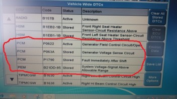

Also Lichtmaschine oder Freilauf!
"Steffen" Die ESP und ABS leuchten nur ganz kurz auf, bevor die Batterie kommt, dann sind sie weg. Ich denke, das ist nur eine kurze Reaktion durch den Spannungsabfall!
Bei meinem "Unfaller" hatte das TIMP einen Schuss, das hatte nach Lust und Laune einfach mal das Licht abgeschalten!
Ich habe eine 3 Jahresgarantie beim Kauf mit ausgehandelt, mal hoffen dass die da auch greift! Kann ich ohne Bedenken weiterfahren, wenn der Fehler da ist, oder kann ich da Schaden anrichten? Wenn ich fahren kann, wie lange kann ich auf Batterie fahren, hab keine Ahnung, wieviel Strom das Auto zieht?Danke
