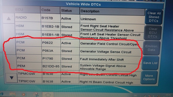

gehe ich recht in der Annahme, dass sich meine Lichtmaschine verabschiedet hat?
Die Batterie zeigt im Stand 12,4V an, wenn der Motor läuft 11,6V und beim Gasgeben keine veränderung! Beim Beschleunigen auf die Autobahn ging kurz die ABS- und ESP Lampe an und dann leuchtete permanent im Display eine rote Batterie!
