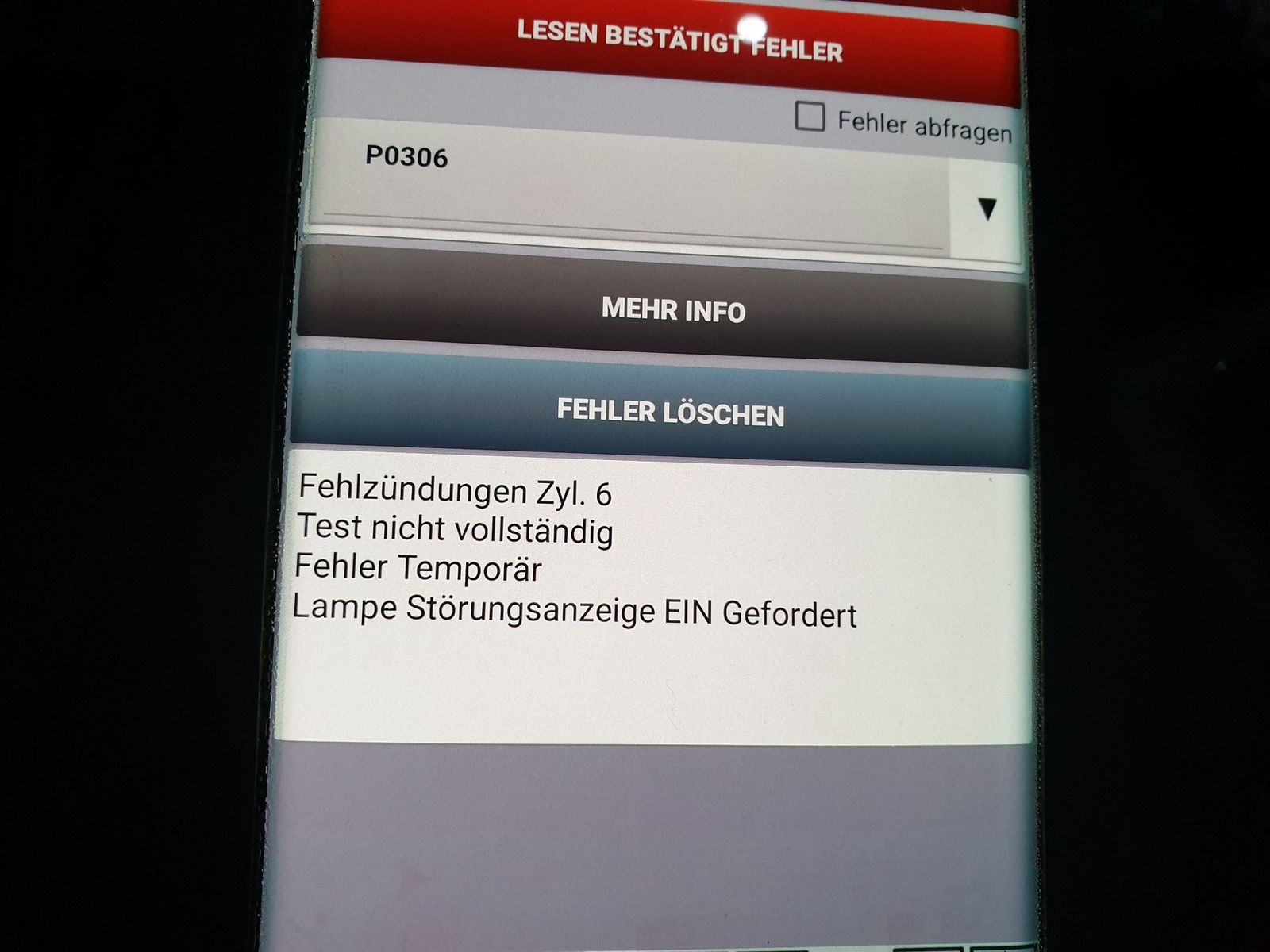

    Ich muss das Thema noch mal ansprechen!
    Ich hab das Problem, dass der Motor bis ca. 1200-1300 U/min stark ruckelt, recht stark, wenn ich bis zum Stand ausrolle. Dann meine ich auch, wenn er sehr stark ruckelt, dass dann die gelbe Lampe an geht.
    Ich möchte nächste Woche mal die Zündkerzen und Zündspulen prüfen, welches ist denn der Zylinder 6, der ja beim Code P0306 angezeigt wird?
    Ich hoffe nicht dass ich da ein größeres Problem habe, wie z.B. bei den ersten Serien!
    ich habe in letzter Zeit immer wieder den Fehlercode P0306. Der Code kommt aber ganz selten während der Fahrt, sondern zu 95% direkt beim Starten und dann aber immer Temporär!
    Wie gehe ich am besten vor, um den Fehler zu finden, oder kann ich das vernachlässigen, weil es immer Temporär ist?
