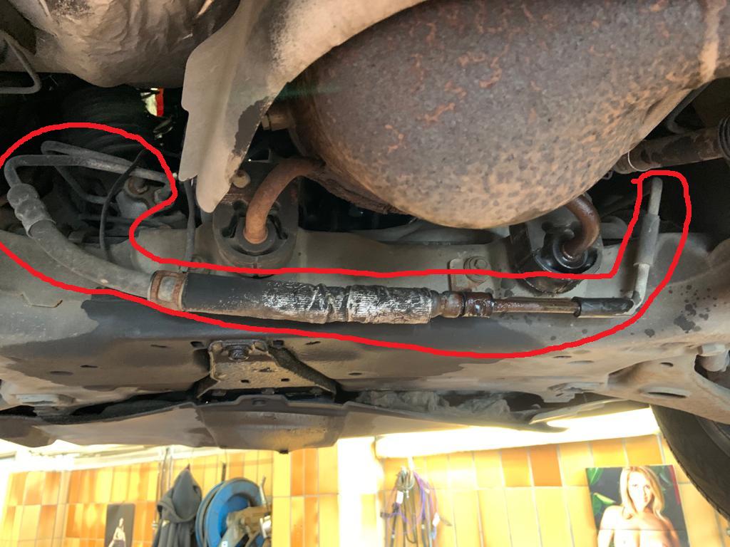

Liebe Forumgemeinde,
kann mir einer mit der Ersatzteilnummer helfen?
Die Servodruckleitung ist defekt! Siehe Bild.

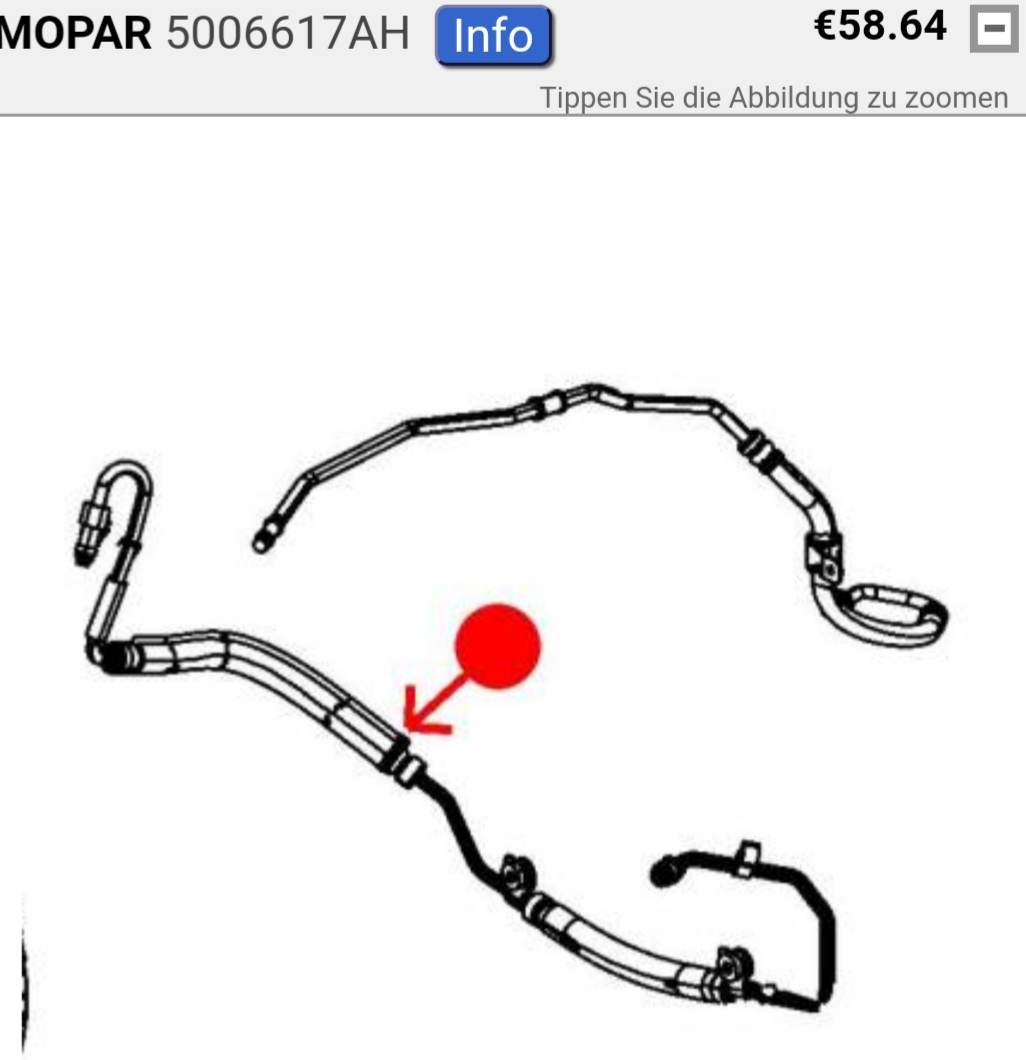

Wenn allgemein bei Chrysler/Dodge/Lancia die selbe Leitung drinnen ist, dann...
Sieht ein wenig anders aus!

War bei mir auch Anfang des Jahres durchgerostet, habe ich dann in der Werkstatt wechseln lassen, da war die Teilenummer K04862307AI und ca 260€ + Steuern.
Das war der komplette Schlauch vom Vorratsbehälter etc. bis zum Lenkgetriebe, da es keiner Verschraubungen zwsichendrin gibt. Dieses verlinkte Teil von rockauto war für meinen Lancia CRD nicht passend.
