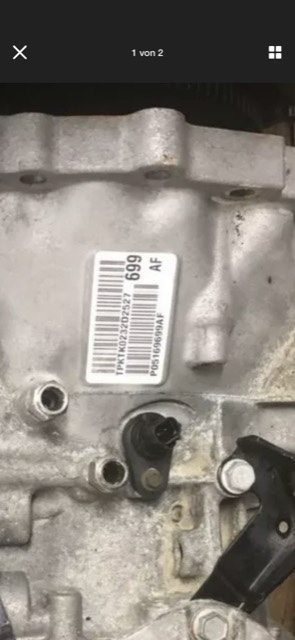

Automatikgetriebe streikt kann mir jemand meinen Getriebe Code nennen!?

Wenn keine Fehler im Fehlerspeicher hinterlegt, dann die Ölwanne runter und das Öl untersuchen. Wenn Aluspäne im Öl, dann Licht aus,Feierabend --> brauchst du neues Getriebe. Wenn das Öl unauffällig vorkommt, Öl und die Solenoidplatine erneuern.

Ok- ich schau jetzt nochmal bei Rockauto und würde gern nochmal zur Sicherheit die Teilenummer raussuchen und hier einstellen.. falls mir einer die Nummer bestätigen kann würde ich das Teil bestellen.. leider konnte ich den Getriebeprofi heute noch nicht erreichen
Ich habe bereits den Link zum Ersatzteil gepostet. Das Getriebe 62TE ist einmalig )
Ok- aber bei Rockauto scheint die Platte momentan nicht auf Lager zu sein... wenn ich das richtig sehe
