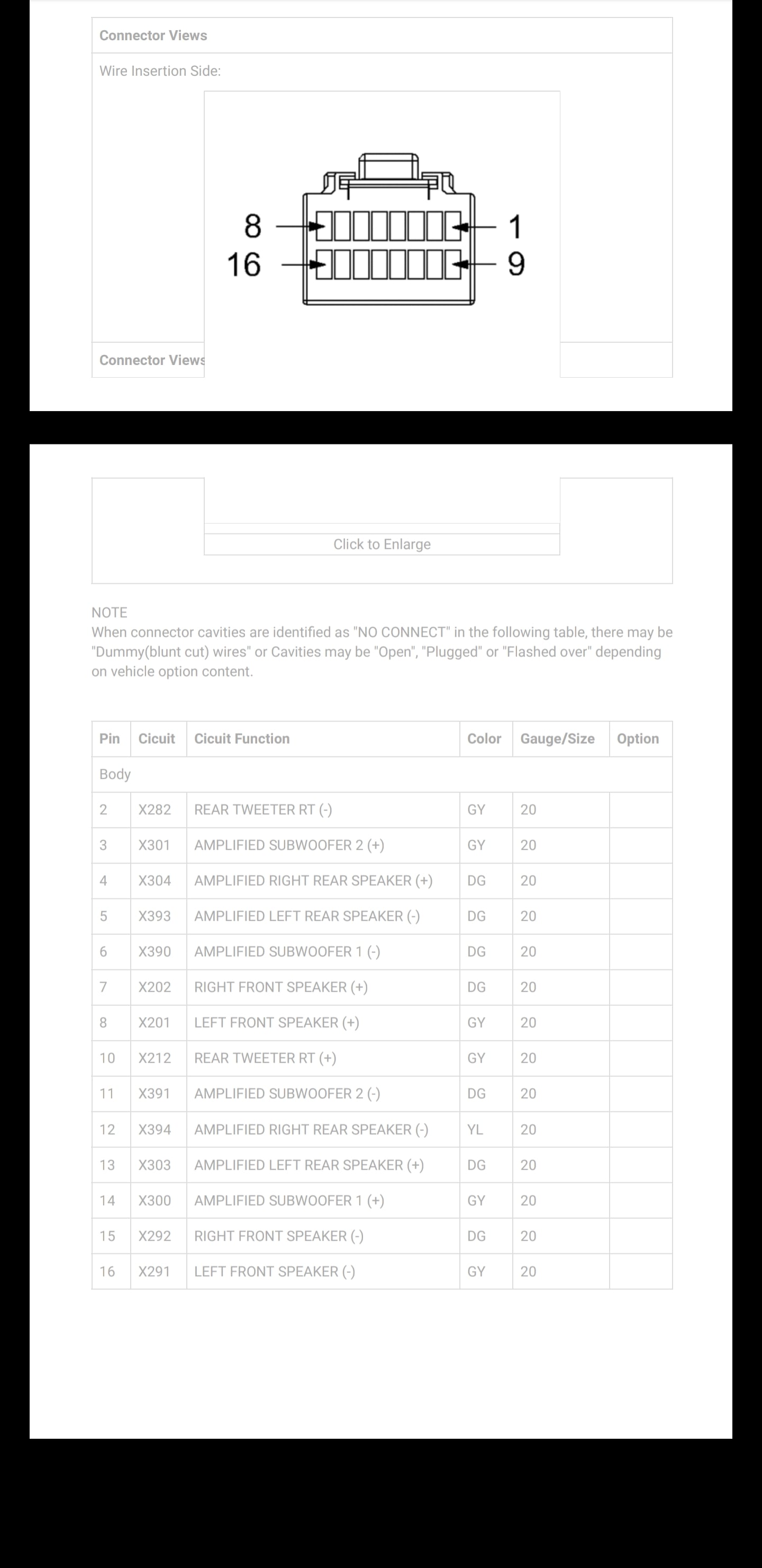

Super Sache. Schaltpläne haben hin gehauen aber der Subwoofer spielt leider trotzdem nicht mehr. Alle Kabel geprüft, alles ist wie es soll aber kein Bass. Kann man das irgendwo einstellen ob der geht oder nicht?
Der Subwoofer war werksseitig verbaut? Kommt gar nichts raus oder nur sehr leise? Man kann mit der Witech-Software den Verstärker testen und falls da eine Unterbrechung zum Sub ist, dann werden da DTCs gemeldet (B1480 - B1487). Der Subwoofer hängt an den Kanälen 7 und 8
Subwoofer war nicht von Haus aus drin. Hab das alles vor ner ganzen Weile eingebaut. Ist auch einiges wie in deiner Anleitung gelaufen. War aber manches doch anders. Also es kommt nix raus. Auch nicht leise. Keine Fehler im AMP. Man kann scheinbar auch jeden Kanal einzeln testen aber da passiert bei mir nichts. Sub hat seine 2x2 Ohm. Verbindungen sind alle dran. Sind an pin 3 ,6, 11 und 14 . Bin da ein wenig ratlos.
Meine Anleitung von damals stammt aus der Zeit, wo es noch keine vernünftige Software gab. Heute ist es einfach nur klick und es ist umprogrammiert. Hast du die EQ Kurve von 32 auf 33 geändert? Sonst hörst du Null Bass.
Ja die 33 steht. Appcardiag meint 33. Kommt auch kein Fehler. Der woofer bewegt sich kein bisschen. Am Ausgang ist auch keine Spannung zu messen. Was bisschen anders war war der Einbau. Im großen und ganzen war es aber wie bei deiner Anleitung. Hatte ich die Mal früher gelesen wäre es sicher auch schneller gegangen.
Türlautsprecher vorn bringen Bass. Hinten sind auch Höhen in den großen Lautsprechern zu hören.
Hast du den Stecker am Sub geändert oder das Gegenstück dazu gefunden? Ich hatte das Problem, dass ich den damals nicht auftreiben konnte.
Dreh mal das Radio leise, deaktiviere in der Fahrzeugkonfiguration das Steuerteil AMP (er wird dann trotzdem noch gehen). Dann die Lautstärke langsam lauter drehen. Der Klang wird jetzt viel kräftiger sein, da die Radioausgänge mehr Saft ausgeben (nicht mehr line out). Zumindest in der Konstellation hatte ich richtig Bass. Aber das kann man nur zum Test so lassen, ob da hinten überhaupt was raus kommt.
