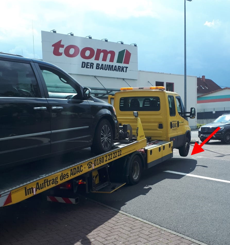

Der Wagen wurde vom ADAC zum nächsten Boschdienst geschleppt, aber die haben sich an den Exoten nicht herangetraut. Jetzt bekomme ich den irgendwann an meine Fiat-Werkstatt geliefert.
Offensichtlich ist der Abschleppwagen auch eher leichtere Kost gewöhnt...
