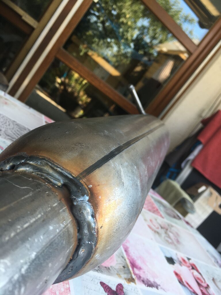

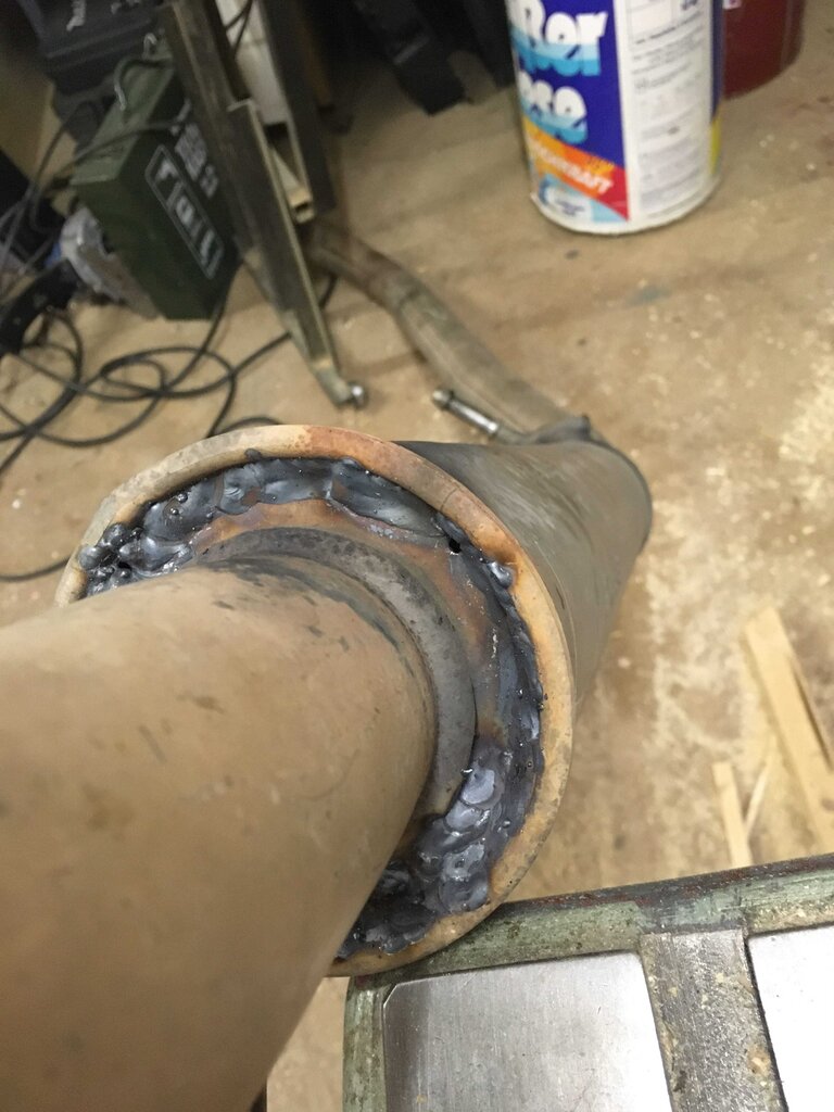

Ist das Loch im neuen Vorschalldämpfer, von Walker USA, absichtlich ?
Ich dachte zuerst das ist eine unsaubere Schweißnaht die nicht fertig geschweißt ist.
Anstatt zu reklamieren habe ich die Naht zugeschweißt weil ich einbauen wollte.Dann habe ich festgestellt dass am originalen alten Vordämpfer ein ca. 3 mm großes Loch vorhanden ist, das original aussieht wie eingestanzt.
Anbei Bilder vom neuen "Walker", der so angeliefert wurde mit der "unsauberen" Naht und der Fehlstelle, da hatte das Licht durchgescheint,und vom Alten (nicht an der Schweißnaht iritieren lassen, da habe ich den umlaufenden Riss geschweißt) wo man das originale 3 mm Loch sieht.
Womöglich dient das zur "Entwässerung" , weil das auch nass war vor dem Austbau ?
Und beides, Loch beim Alten und Fehlstelle beim Neuen, an der unteren Seite ist, also der Strasse zu gewandt.

Durchaus gibt es in Schalldämpfern Löcher, welche zur Entwässerung dienen. Diese sind jedoch meist am Schalldämpferkörper selbst mittig zur Straße gerichtet ausgerichtet.
Ehrlichgesagt bin ich jetzt ein wenig verwundert über das äußere Erscheinungsbild deines Walker Potts, meiner sah komplett anders aus.... Saubere Schweißnähte, rundum blitze blank in Silber.
Doch glaube ich, wenn du die fehlerhaften Stellen verbessert hast, sollten auch hier keine Probleme entstehen... Vielleicht mal gucken ob das Entwässerungsloch noch vorhanden ist, ggf. nachbessern..
Danke,
dann bessere ich mal das Loch beim Walker nach.
