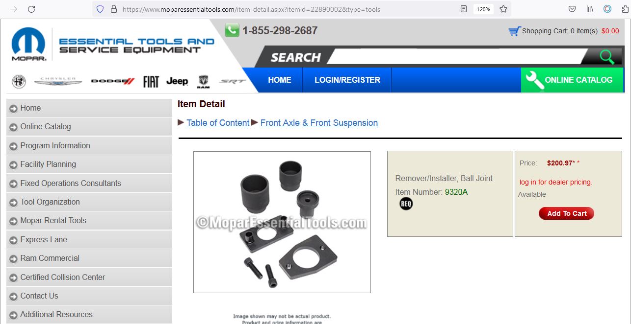

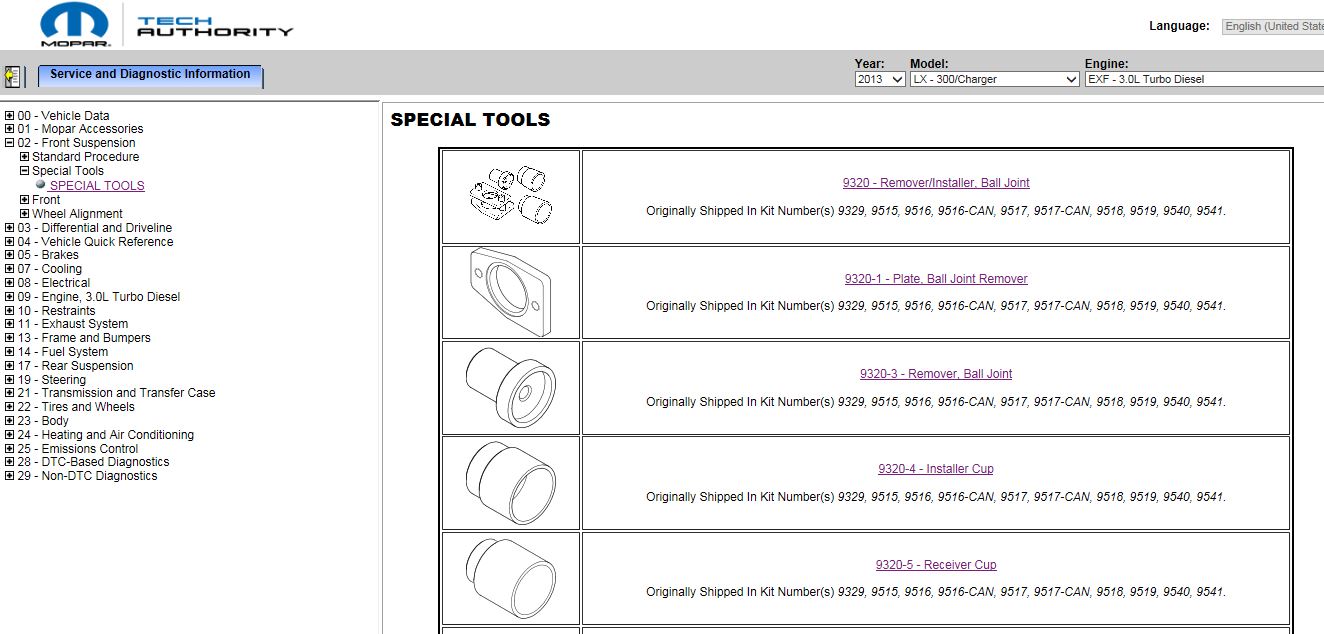

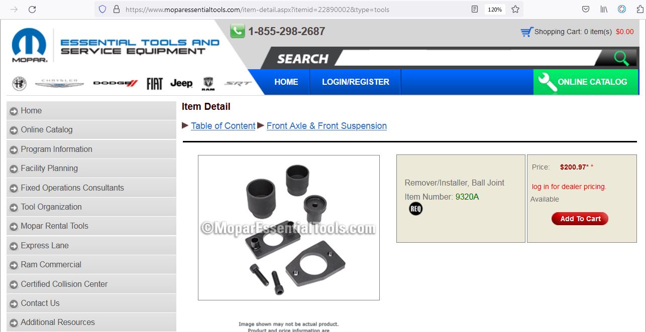

Du benötigst laut Werkstatthandbuch das "Miller Tool 9320": https://www.moparessentialtool…temid=22890002&type=tools
