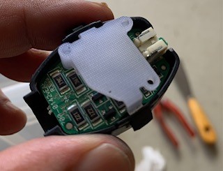

  • Glas der Außenspiegel abnehmen, Kontakte/Stecker reinigen und dann gehts sicher wieder. Dauert 10min und kostet nix. War bei mir genau so! Spiegel beherzt rausziehen. Die sind nur geklippt.
  • Ich hatte auch das Problem. Hinter einem Spiegel waren die Kontakte ganz grün...an dem kleinen schwarzen Böxchen. Ich habe es nicht reparieren können. Also habe ich in USA nur das Glas mit dem Böxchen bestellt. Ausgetauscht und es funktionniert wieder perfekt. Ich kann dir Infos zum Spiegel geben.
