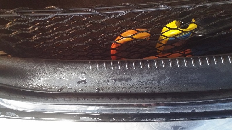

    Wenn es geregnet hat oder ich mein Thema gewaschen habe, ist Wasser im Kofferraumdeckel. So bald ich hinten aufmache, fliesst von der linke Ecke/Kante Wasser in den Kofferraum runter.
    An der fordere Kante sind 2 kleine Löcher, die habe ich schon mit dem Heisskleber zugemacht. Das Problem ist nicht beseitig worden.
    Hat jemand so was auch?
    Danke, Gruss Leo

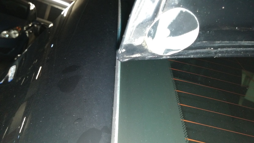

  • Hab gerade mal nachgeschaut, habe auch die runden transparenten Aufkleber auf allen vier Löchern, wobei ich überlege, zumindest die unteren Löcher freizumachen, aber es ist derzeit alles trocken......
    LD 3001

  • :D Für Backofentüren :D .........ich denke das sollte auch für "sonnenbestrahlte" Heckdeckel
    reichen ;)
    Die kleinen Löcher an den Heckdeckelkanten sind fertigungsbedingt, Teile mit Hohlräumen
    Türen,Hauben und auch die Rohkarosse mit den ihrigen (Schweller,Längsträger v/h,doppelter Bodenbereich,Säulen etc.)
    werden vor der Nahtversiegelung ( manchmal auch danach,wenn man an verschiedene Mercedes Baureihen denkt) ;) getaucht.
    Und damit das alles ablaufen kann,sind da diese Löcher.
    Ausserdem soll mitunter Schwitzwasser ablaufen können,bzw. soll eine Luftzirkulation gewährleistet werden.

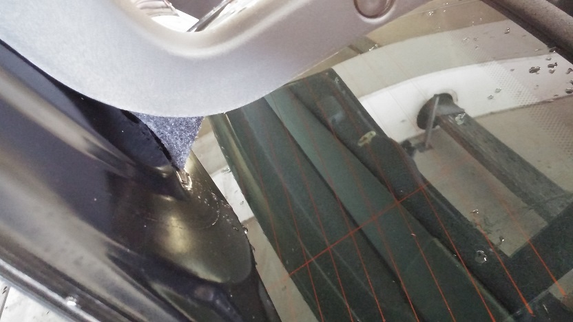

  • Also, ich habe die Verkleidung runter, dann direkt Wasser auf die Bremsleuchte fliessen lassen... Da kommts rein...
    Bremsleuchte abmontiert, an der Dichtung sind ein Paar Druckstellen, evtl. vom Werk... :huh:
    Ich hatte mal eine Dichtmasse parat, die ich für ein Benzintank (Motorrad) vor 7 Jahren gekauft habe. Fett aufgetragen, montiert, Wasser drauf, trocken!!! :)
    Jetzt warte ich noch, bis es mal richtig regnet, dann erst Verkleidung rauf.

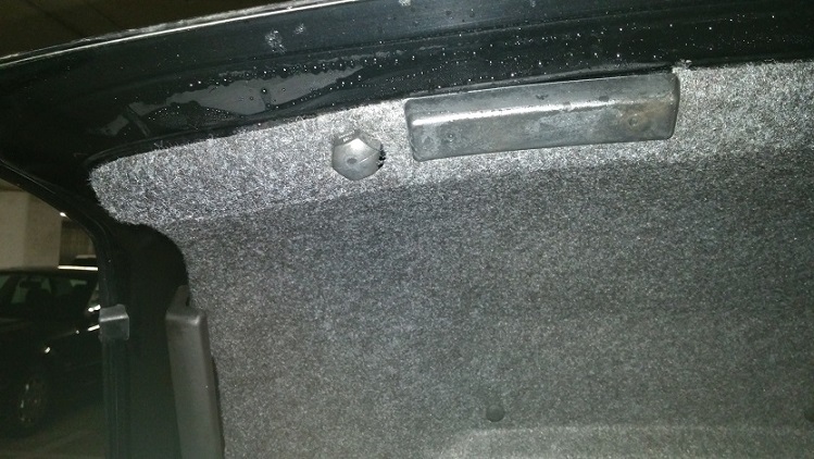

    Als ich gestern den Kofferraumdeck geöffnet habe, ist mir Wasser entgegengetropft! Nach Abtasten habe ich festgestellt, dass die Innenseite (links vorne und beide Seiten hinten) total durchnässt ist/sind.
    Das Wasser scheint auch in den Hohlraum des Kofferraumdeckels gelaufen zu sein, da wenn der Deckel offen ist, Wasser an den Ecken hinten (kommt vom Hohlraum) abfliesst....
    Das kann/darf doch nicht sein...hier wird sich doch recht schnell Rost bilder oder?

    Hatte ich auch (nicht unbedingt ungewöhnlich beim Thema). Liegt an der Bremsleuchte im Deckel. Hab sie ausgebaut und neu abgedichtet. Seitdem ist Ruhe. Da darf in deinem Fall mal der Freundliche ran. Geh mal über die Suchfunktion. Da findest du weitere Leidgenossen.
