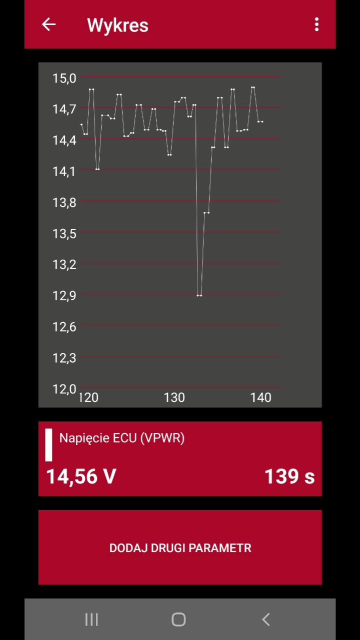

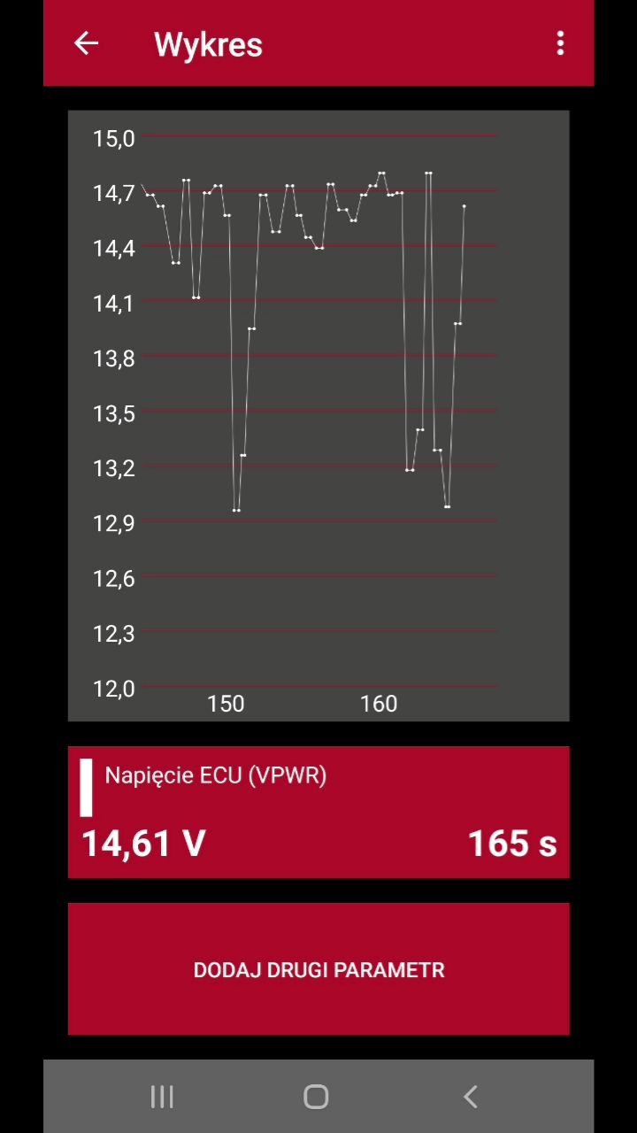

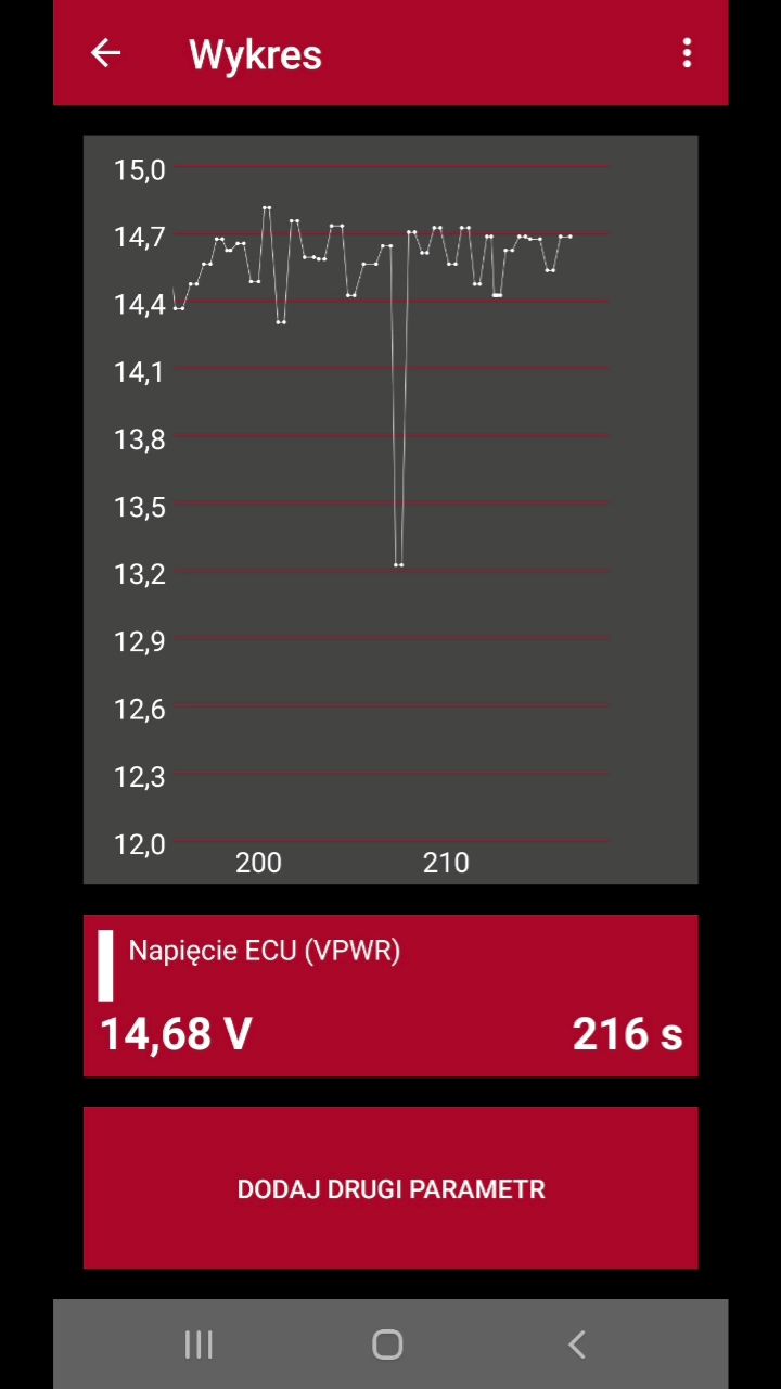

Während Spannungsabfällen erscheinen die Fehlercodes verschiedener Sensoren, die auf eine niedrige Spannung hinweisen. Es gibt auch Injektorfehler P0201 - P0206 "Injektorkreisfehler".
Hallo, ich habe ein Problem beim Laden des Akkus. Die Spannung fällt für einen Zeitraum von ca. 1 Sekunde ab. Spannungsabfälle treten beim Starten von Stromverbrauchern (Fahrtrichtungsanzeiger, Fenster, Fernlicht) oder beim manuellen Schalten von Gängen im geparkten Zustand auf. https://youtu.be/V5WthvYiDwk
