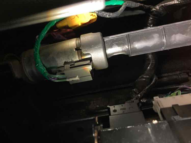

Hallo Leute!
Bin jetzt mal unter den Sitz.
Stecker für Stellmotor hat vier Kontakte.
Es gibt grün/violett, grün/blau, violett/blau und grün/irgendwasHat jemand die Belegung dafür. Was ist Minus, was Plus?. Welcher ist für vorwärts, welcher für rückwärts?
Oder soll ich Spannung einfach anlegen. Will nichts zerstören. Wenn niemand was hat, dann bleibt mir nichts übrig.Gibts einen Trick mit Kurbel, wo man den mechanisch verstellen kann?
THX
Bei Standardisierung tut sich jetz aber gar nichts. Vorher ist der Sitz ganz nach vorne gefahren. Ich glaub, da ist ein Kabel durch. Wenn meine gebrochenen Rippen etwas verheilt sind, dann werde ich unter den Sitz "klettern"
Kann man eigentlich, wenn man den Stecker vom Stellmotor abzieht einfach mal mit 12V die einzelnen Kontakte mit Strom versorgen, damit man sieht, ob der überhaut geht. Denn wenn er geht, dann muss eine der zuführenden Leitungen was haben. Da wüßte ich dann gleich mal, welches der Kabel evtl unterbrochen ist!

Gestern Auto gestartet, Sitz fährt von Einstiegsposition bis zum maximalen Anschlag vorne. Bin froh, dass ich nicht dick bin.
Dann meine gespeicherte Position gedrückt. Nix! Position meiner Frau gedrückt. Nix. Dann Schalter nach hinten. Geht.
Schalter nach vorne. Nix. Drücken nach hinten. Stellmotor klickt. Drücken nach vorne. Nix, kein klicken. Alfa OBD. Rückstellen. Nix. Testdurchlauf: Höhe, Tiefe, Rücklehne funktioniert. Vor-Rück. Nix.
Stellmotor im Eimer?
Der Motor ist der einzige, der nicht mit zwei Schrauben angeschraubt ist. Alle Stecker gezogen. Nix. Morgen messe ich nochmal die Widerstände des Schaltkästchens unterm Sitz. Muss für den Stellmotor vor-rück der Sitz ausgebaut werden? -

Herzlichen Dank für die Tipps. Hab den Dongle verwendet: KONNWEI KW902 OBDII Diagnosegerät
Standardisierung durchgeführt und alles wieder gut!
