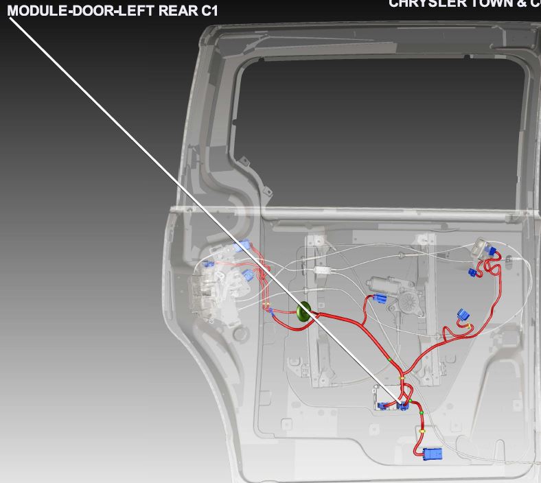

Kontrolle der Kontakte steht im Rep.-Handbuch immer mit an vorderster Stelle.
Ich habe mal den Abschnitt, wo genau das Problem beschrieben ist, angefügt. Mal sehen, was ich zur Tür offen Meldung noch finde.

Also ich tippe mal auf einen Kontaktfehler in der Tür. Wenn vorn eine offene angezeigt wird, muss diese Falschmeldung ja irgendwo herkommen. Da ist es eigentlich logisch, das sich die nicht per Knopfdruck öffnen lässt. Hier wären erstmal C1 und C2 am Modul die Kandidaten der Wahl. Da müßte man auch noch ganz gut rankommen. Bevor man weiter in die Eingeweide vordringt, kann man auch noch sehr gut testen. Da der Fehler urplötzlich während der Fahrt aufgetreten ist, bietet sich ein kalter Kontakt an.

Was für einen Kabelbaum haben die denn getauscht? Den mit der Energiekette unter der Schiene, oder den in der Tür zu C1?

So wie sich das liest, haben also beide Seiten eine Macke. Die neuen Stellmotoren werden es sicher nicht richten, denn hier ist irgendwo der Signalfluß unterbrochen.
Funktioniert denn an den Schiebetüren die ZV korrekt? (springen die Hebel an der Tür innen um?)
Hat die Werkstatt denn keine DTC ausgelesen? Wenn ja, lasst Euch die bloß immer mit geben. Das die da mal eben einen Kabelbaum getauscht haben, klingt nicht sonderlich
