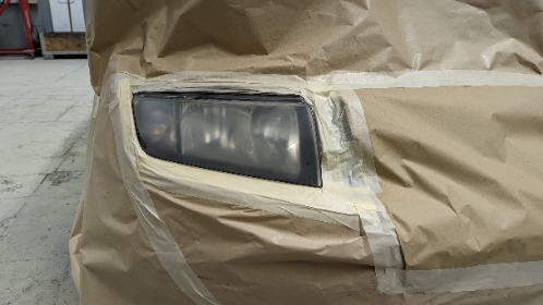

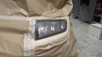

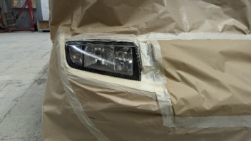

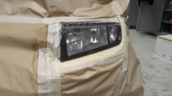

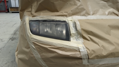

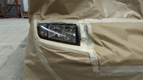

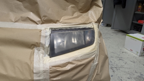

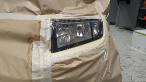

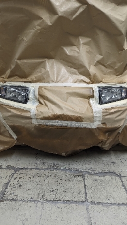

Hallo. Hab gerade wieder ein Auto mit blinden Scheinwerfern auf Arbeit.
Mein Werdegang: Scheinwerfer abgeklebt,gereinigt mit Silikon Entferner.
Anschließend Schleifen mit Maschine,Körnung P1500, damit ist die kaputte Beschichtung runter. Anschließend reinigen und Kunststoffprimer aufgetragen, zur Haftvermittlung.
10min warten und 2K Akryl Klarlack in 2 Gängen mit Abluftzeit dazwischen lackieren.
Fertsch. Lufttrocken in 1 Stunde
Bild 1 U. 2. Geschliffen
Bild 3 U. 4. Kunststoffprimer
Bild 5. Fertig mit Klarlack
Das hält so lang,wie eure gut Lackierten Stoßstangen,ein Auto leben lang. Gruß -

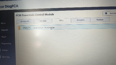

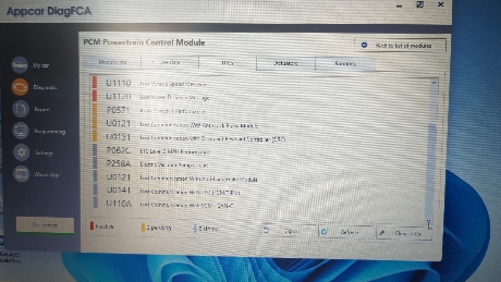

Erst war die Batterie morgens tot. Neue verbaut, Esp Lampe leuchtet dauerhaft. Dann kommt Fehlercode P0571 Brake Switch 1 Performance.Dann geht er manchmal nicht an,da sperrt der Schalthebel.
Ein anderes Mal geht er nach Schlüssel drehen nicht aus,sondern laüft nach,und stottert sich dann aus. Restsprit,weil die Pumpe nicht gleich zu macht. Dann kommen viele Fehler. Aus Verdacht,hab ich vorn die Abs Sensoren neu gemacht der Bremsschalter ist auch neu.Hatte Sicherungskasten draußen um alle Kabel auf Beschädigungen zu prüfen,auch alle Kabel auf Sicht Kontrolliert und Stecker alle Entkeimt. Jetzt zeigt er trotzdem jede Menge Fehler an.

Kurze Info vom Fahrzeuglackierer. ???? Die Beschichtung ist auf den meisten Plastik Streuscheiben drauf. Und bei vielen reißt sie irgendwann oder wird auch von der UV Strahlung zerstört. Eigentlich ist alles nicht erlaubt,um das zu beheben,aber wen juckts. ????
Normalerweise muss die Beschichtung jetzt komplett runter geschliffen werden und dann mit Kunststoff Haftvermittler und Klarlack neu beschichtet werden.
Dazu gibt es Spraydosen Sets für Scheinwerfer oder man macht es Ordentlich beim Lackierer. Weil ein 2 Komponenten Klarlack UV Schutz hat und länger hält als Spraydosen.Billig Reparatur wäre mit Poliermaschine bearbeiten,dann glänzt es wenigstens wieder und der Grauschleier ist weg. Gruß Daniel

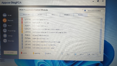

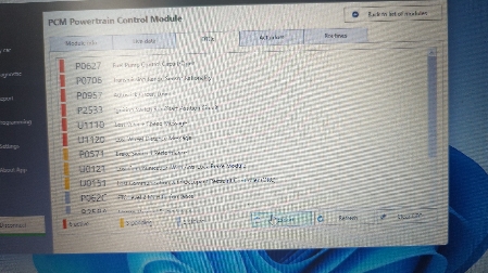

Hab im Speicher noch diese Fehler hinterlegt, ob die untereinander die gleiche Hauptursache haben? Hab aber im Auto selbst noch nicht festgestellt, das was nicht geht.

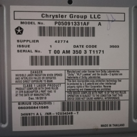

Hab auch mal das Radio als Bild angehängt, eine Anschlussbuchse ist frei. Ist das richtig so?
