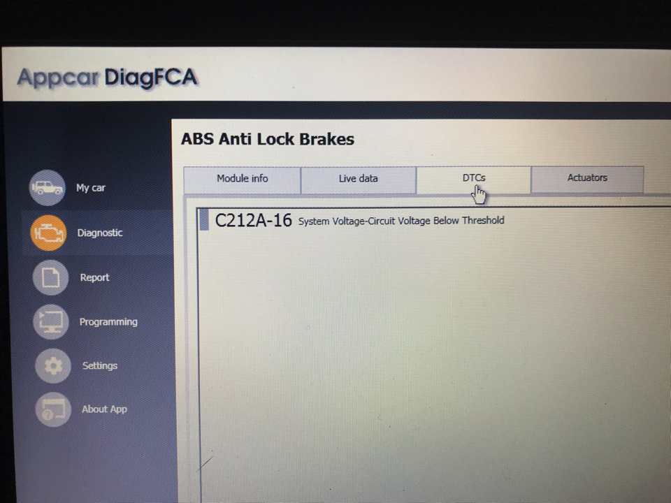

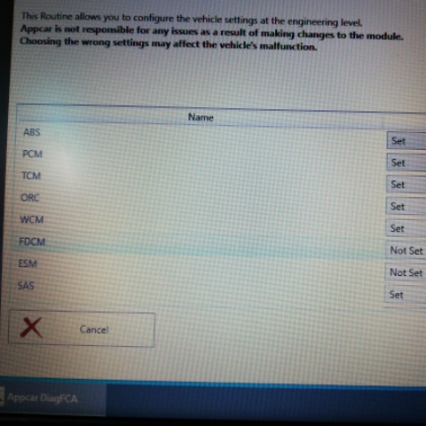

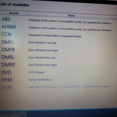

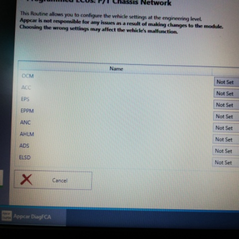

War heute noch mal in Appcar. Da sind die Sensoren definitiv nicht in "List of Routines". ![]()

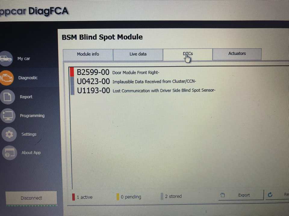

BSM Totwinkel Sensor
- Elektrik & Elektronik
- Bertlbeutlin

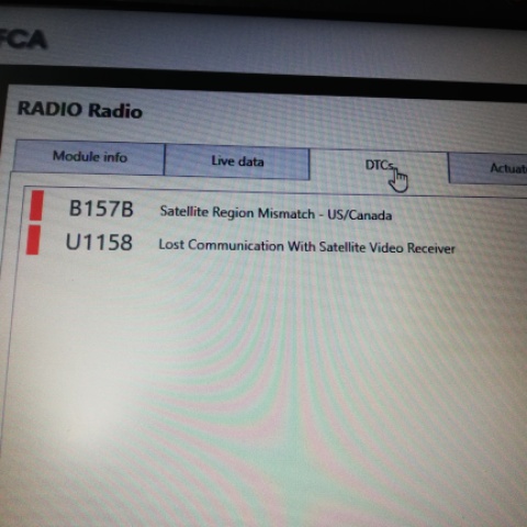

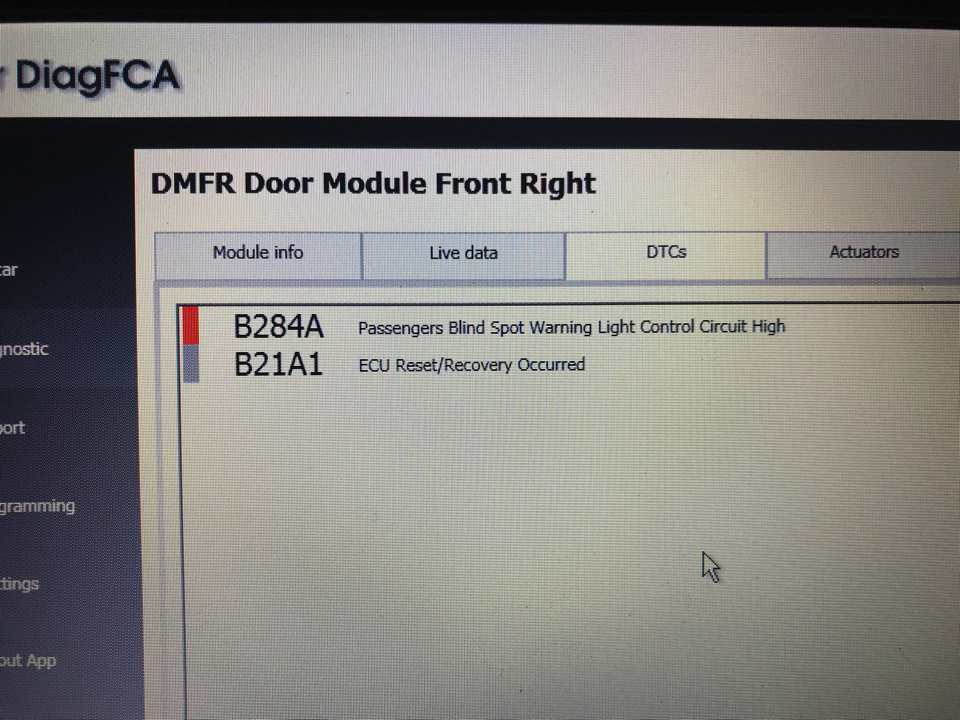

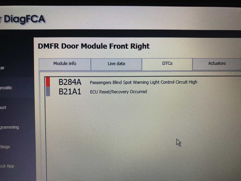

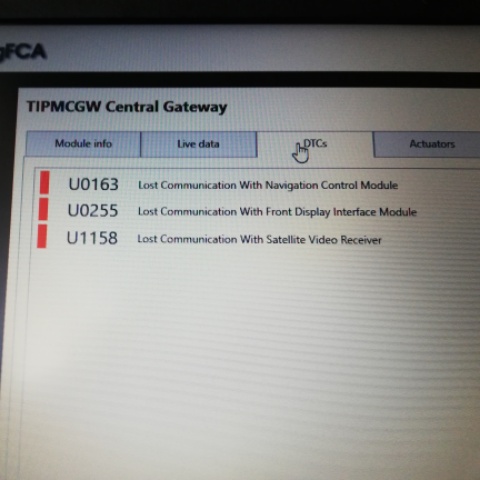

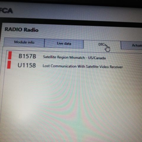

Hab im Speicher noch diese Fehler hinterlegt, ob die untereinander die gleiche Hauptursache haben? Hab aber im Auto selbst noch nicht festgestellt, das was nicht geht.

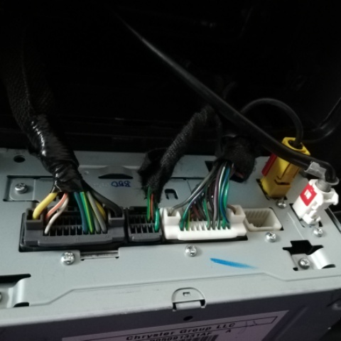

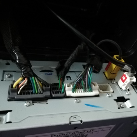

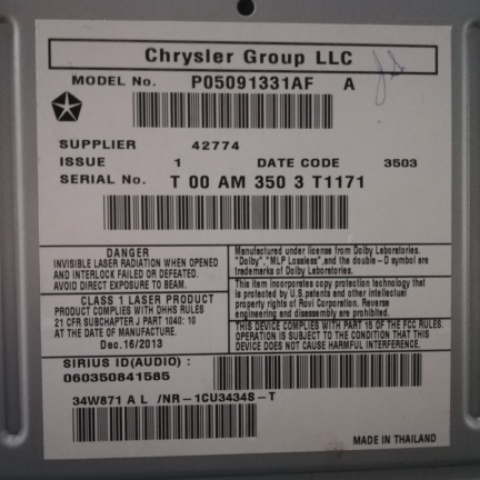

Hab auch mal das Radio als Bild angehängt, eine Anschlussbuchse ist frei. Ist das richtig so? -
oha, da hat einer ganz schönen Mist gebaut. Dein gesamtes Fahrzeug ist verstellt. Teamviewer-Sitzung?
Ja, bei gelegenheit. Hab nirgends drin rum geeiert, das steht da schon länger. Ich glaub, seit die Batterie paar Tage ab war.
Da sind Module aktiviert, die du nicht verbaut hast und andere wahrscheinlich deaktiviert. Das aber Schritt für Schritt zu kontrollieren, dauert ewig. Oder übers Handy. Geht auch. Was aktiviert werden muss, hängt davon ab, ob du einen Touring, Touring-L oder Limited hast.
TeamViewer wäre warscheinlich am einfachsten. Da muss ich für Internet im Nebengebäude sorgen. Würdest du mir das machen? Ich würde mich auch erkenntlich zeigen.
kein Problem. Ausstattung ist aber wichtig, also Touring, Touring-L oder Limited
Wo find ich die Angabe über die Version? Meinem fehlen die Klappspiegel, Elektrische 3te Reihe, denk sonst hat er alles.
Hab das Elektr. Schiebedach. In Appcar stand glaub nur RT.
Mit Dach war eigentlich nur der Limited und dann mit Memorysitz und 3. Reihe. Haben aber 2013 / 2014 das neu sortiert und n Limited Platinum nachgeschoben. Dafür den Limited kastriert. Schick mir mal die VIN, dann kann ich es dir genau sagen und auch was drin sein sollte
