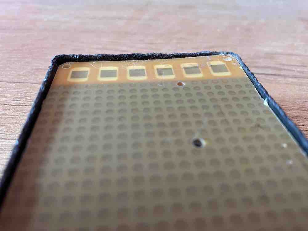

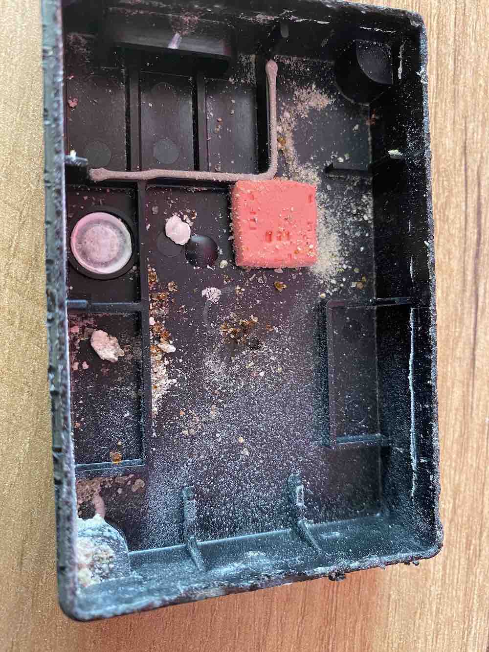

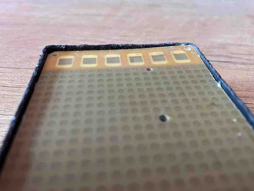

    Habe jetzt beide Sensoren mit zusätzlicher Dichtmasse am Deckel abgedichtet, damit nicht nochmal Wasser ins Gehäuse eindringt. Da der Alukörper bei dem Sensor aufgequollen ist, nehme ich an das Wintersalz eine Rolle gespielt hat.
    Ich überlege jetzt noch, die vorhandenen Lüftungslöcher mit einem Druckteil aus dem 3D Drucker abzudecken, dass nur eine Öffnung nach unten / hinten offen bleibt mit entsprechendem Gefälle. Auf der Fahrerseite kann man das gut nach unten realisieren, auf der Beifahrerseite jedoch sind die Lüftungslöcher eh schon ganz unten. Hat Jemand eine Idee oder da selber schonmal was gemacht?
    Hintergrund ist, dass bei dem Sensor auf der Fahrerseite die 4 von 6 Löchern mit Dreck zu waren, also kann das Ding irgendwann nicht mehr atmen und es scheint auch dort Wasser einzudringen...
    Vielleicht kann man auch den gesamten Sensor etwas abschirmen?
    Vielen Dank, es hat geklappt,
    habe beide Sonsoren ausgebaut. Bei dem auf der Fahrerseite ist der Deckel in einer Ecke etwa 2 mm geöffnet, habe gedacht ich habe das beim Ausbau beschädigt, und versucht den Deckel wieder zuzudrücken. Fehlanzeige.
    Also mal die beiden Module getauscht und siehe da der Fehler wandert nach rechts.
    Also vorsichtig den Decke komplett geöffnet, die Platine darunter hats angehoben. Ich vermute da ist ein Kondensator geplatzt. Werde die Kiste mal vorsichtig versuchen komplett zu öffnen, denke aber das wird nicht zerstörungsfrei gehen.
    Kontakte sahen übrigens jungfräulich aus. Jetzt mal so ein Teil besorgen...
