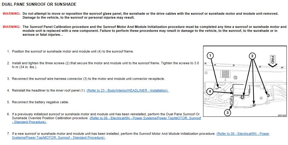

    Hallo Marcus,
    schau Dir noch mal Beitrag Nr. 6 in diesem Threadsan. Da hatte in einem amerikanischen Forum ein 300c-Fahrer ein ähnliches Problem und obwohl der Motor lief, funktionierte sein Panoramadach erst nach Tausch der Motoreinheit wieder. Hat ihn 800 Dollar gekostet, und das in den USA =O
    Falls Du das Deckenmodul bzw. Overhead Module resetten willst, schau noch mal in Beitrag Nr. 17.
    Grüße und viel Glück!
    SG
    Könntest Du den Motor des Schiebedachs auch im eingebauten Zustand mit externer Energie versorgen? Also Zündung ein, Schiebedach auffahren so weit es geht, Zündung aus, Motor an externe Batterie und Schiebedach voll auffahren, externe Batterie wieder ab und Zündung ein, Dach zufahren und darauf hoffen, dass sich das Steuergerät den vollen Weg gemerkt hat?

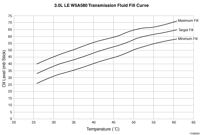

    Hier zwei Messstäbe fürs Getriebeöl im NAG 1. Der längere Ölpeilstab mit der silbernen Skala ist der Chrysler 9336A. Suchbegriff bei Amazon: Dipstick Chrysler.
    Der kürzere mit der schwarzen Skala ist der Mercedes-Messstab von Febi, Febi-Nr. 38023. Auf der schwarzen Skala lässt sich der Ölstand deutlich schlechter ablesen und man benötigt noch ein Lineal zum Ausmessen, da es keine Millimeter-Angabe gibt. Außerdem berichten einige Nutzer, dass sich die Skala vom Stab gelöst hat und dann aus der Ölwanne gefischt werden musste.
    Der Chrysler-Ölpeilstab hingegen hat eine Millimeter-Skaka, lässt sich sehr gut ablesen und die Skala ist sehr sicher mit dem Stab (oder eher Drahtseil) verbunden.
    Wichtig: die Stäbe sind viel länger als nötig, da die für mehrere Fahrzeugtypen passen, und schauen daher deutlich raus. Bitte nur einführen, bis sie den Boden der Ölwanne berühren und nicht versuchen, sie komplett reinzuwürgen!

    Hallo HaJo,
    eine Temperatursonde oder Diagnosegerät ist gar nicht notwendig, die Getriebeöl-Temperatur wird doch im kleinen Display zwischen Tacho und Drehzahlmesser (EVIC genannt) angezeigt! Mann muss zum Ablesen nur den Vorwärtsgang einlegen; in P und N wird sonst die Temperatur der Kühlflüssigkeit angezeigt.
    Den Chrysler-Messstab 9936 gibt's für knapp 20 Euro mittlerweile auch bei Amazon. Man kann aber auch den Febi-Peilstab 38023 nehmen, der ist für 10 Euro von Amazon zu haben, ist aber schlechter Ablesbar und ohne Zentimeterskala. Ich habe beide und habe den Getriebeölwechsel selbst durchgeführt, ist kein Hexenwerk.
    Das Diagramm stammt übrigens aus dem Werkstatthandbuch.
