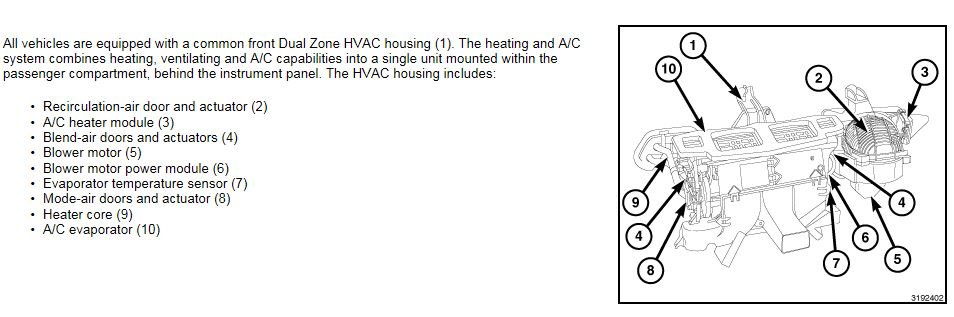

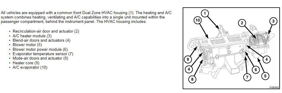

    Und in der Grafik in meiner Antwort sind alle 4 Stellmotoren - englisch "actuator" - mitsamt der jeweiligen Funktion aufgeführt. Davon ist einer für die Umluft-Umschaltung (Nr. 2), einer für den Luftstrom (zur Frontscheibe, zum Körper, zu den Füßen - Nr. 8 ) und je einer für die Mischung von Warm- und Kaltluft zuständig (Nr. 4) - der eine für den Fahrer und der andere für den Beifahrer. Und jetzt rate mal, welcher Motor der Deinige ist?! Kleiner Tipp: ich habe Dir sogar zwei Videos verlinkt, wo dieser ausgebaut wird...
    Und wie kriegst Du jetzt auch ohne Diagnosetool und Werkzeug raus, ob die Stellmotoren noch arbeiten? Ganz einfach: probiere alle Funktionen der Lüftung durch! Schaltet sie zwischen Frischluftzufuhr und Innenluftumwälzung um? Dann funktioniert Stellmotor Nr. 2! Lässt sich der Luftstrom zur Frontscheibe, auf den Körper und die Füße leiten? Dann funktioniert auch Nummer 9! Und lassen sich auf der Fahrer- und Beifahrerseite die Temperaturen getrennt regeln? Dann funktionieren auch beide Stellmotoren Nr. 4!

    es gibt im Thema insgesamt 4 Stellmotoren, alle vom selben Typ.

    Eine Übersicht der Stellmotoren findest Du hier, wobei Actuator = Stellmotor und Door = Klappe bedeuten. Der gesuchte Stellmotor ist also die Nr. 4 auf der linken Seite. Sieht so aus, als befindet sich in der direkten Nähe noch ein zweiter Stellmotor (für die Lüftunsmodis, Nr. 9).

    Das weitere Vorgehen wäre jetzt: Den Tipp ganz oben zur Synchronisation der Motoren versuchen und wenn das nicht klappt, dann den Stellmotor ausbauen und schauen, wo sich der Pfeil befindet (wie im verlinkten Thread beschrieben) und dann mit einer 9-Vol-Batterie testen, ob der Motor noch funktioniert und ggf. in den Soll-Bereich zurückfahren.
    Falls Du doch einen neuen Stellmotor brauchst: Teilenummer 68238243AA oder 68299450AA.

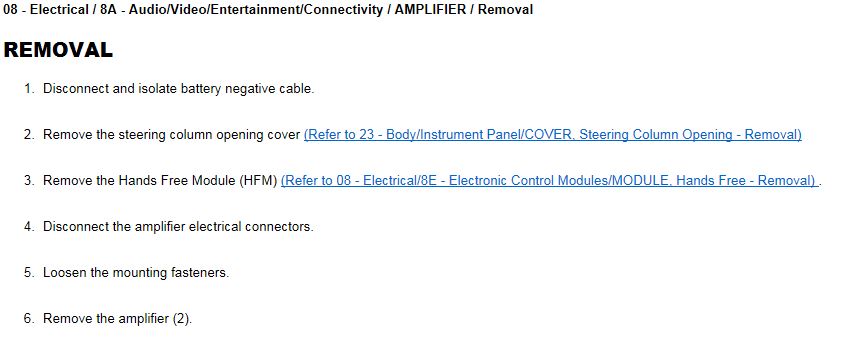

    laut Werkstatthandbuch sitzt der Verstärker unterm Cockpit links neben der Lenkradsäule (da muss sich auch das Freisprech-Modul befinden).
    Man kann den Verstärker scheinbar auch mit AlfaOBD auslesen - Du hast doch Deins hoffentlich erfolgreich einrichten können :) :?:
    Hier ein Video, wo sich der Verstärker befindet (Dodge Charger und Chrysler 300C sind diesbezüglich baugleich): https://www.youtube.com/watch?v=qMo-mkiKL5k
    Und hier Videos, wie man diesen Bereich öffnet: https://www.youtube.com/watch?v=LC9p4Ttarf8

    Im Anhang noch die entsprechenden Auszüge aus dem WHB.
    Hoffe, das hilft!

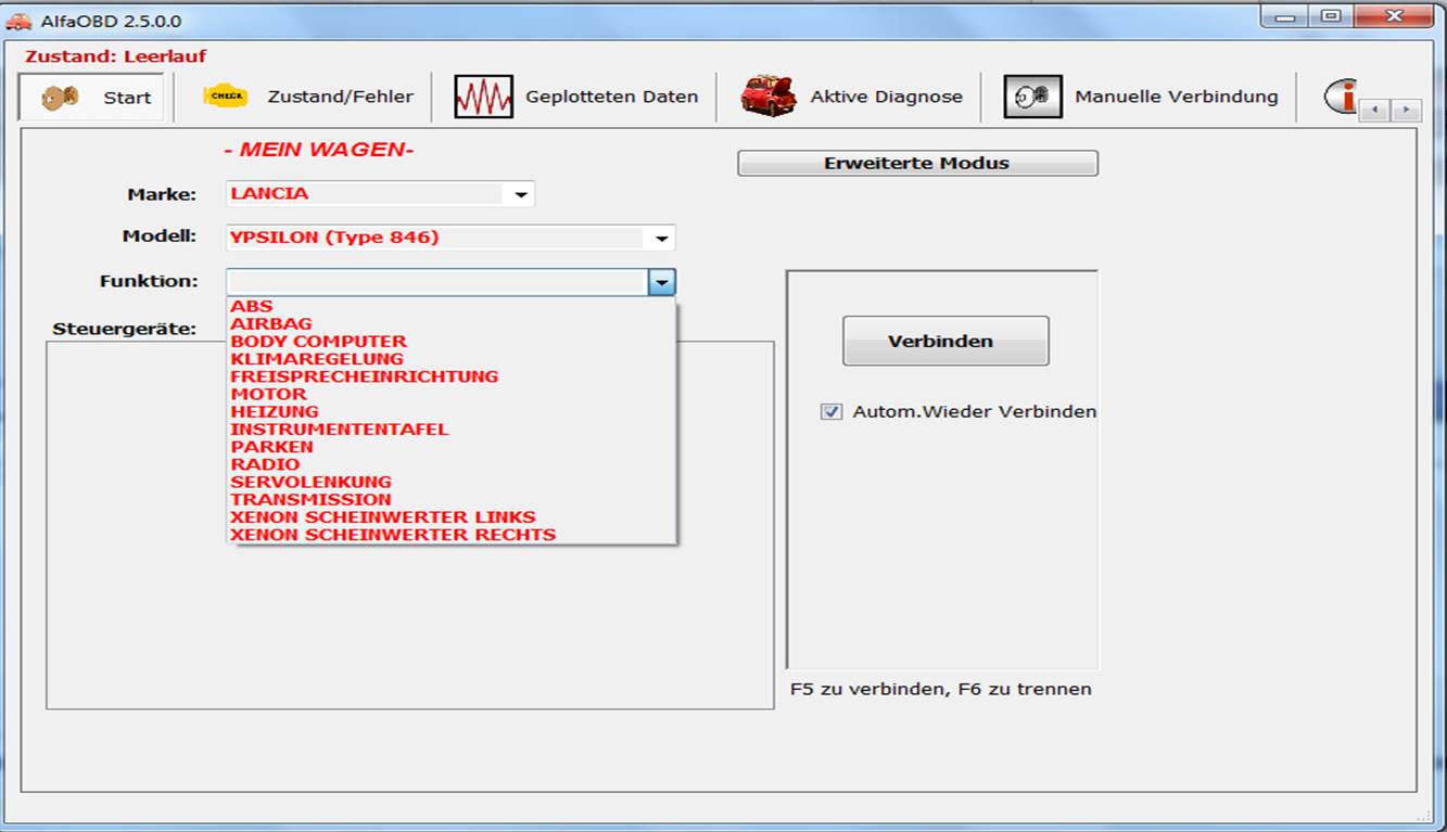

    Wenn Du den Ypsilon noch länger behalten und möglichst viel selbst machen willst, würde ich Dir die Anschaffung der Diagnosesoftware "AlfaOBD" mit passendem Interface empfehlen, kosten jeweils ca. 50 Euro und die Software ist ohne zeitliche Einschränkungen nutzbar und updatefähig. DerYps 846 ist auch enthalten.
