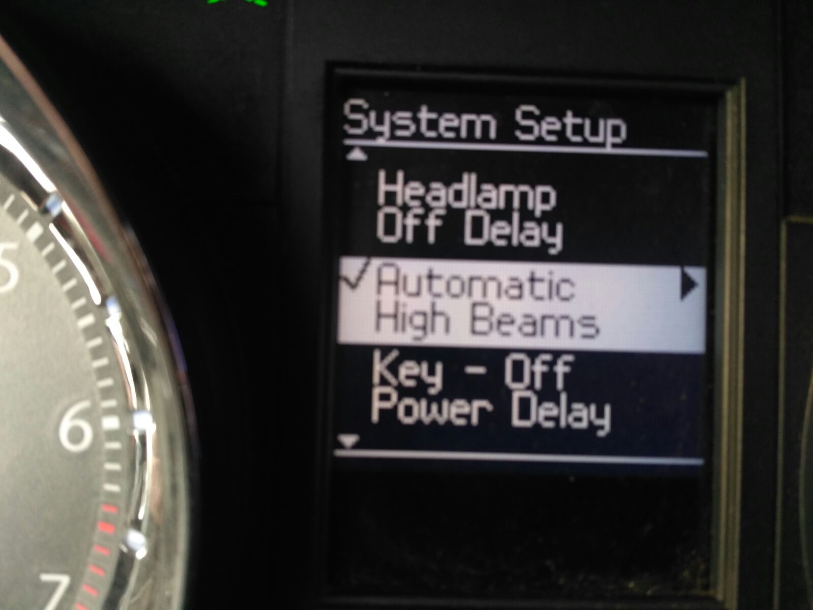

Moin, das Problem lag, glaube ich, am Lichtdrehschalter. Er wurde zwar eingebaut aber nicht aktiviert. Rausgekommen ist es wieder ganz zufällig, weil beim Fernstart sofort das Abblendlicht angegangen war. Der Lichtsensor ist auch drin - nicht aktiviert. Warten wir ab bis es alles aktiviert wurde.
Ja genau, ECU ist blau und die Anleitung hatte ich übersetz gehabt. Ich weiß aber nicht ob der Tester dran war. Weil der mit dem Micropod erst später dazu kamm, hatte ich diesen Teil vorher ausgelassen gehabt.
Das mit dem aktivieren/deaktivieren und dem Reset leite ich weiter. Was vorher schon alles gemacht wurde - keine Ahnung. Der Arme hat den Spiegel seit über einem Jahr drin -
Geschwindigkeit ja, ich meine ab 24 oder 30. Wie gesagt: nicht mal Demomodus startet, sobald der Motor gestartet wird schaltet sich sofort das Fernlicht ein.
Ist die Kalibriermeldung eine Fehlermeldung oder nur eine Meldung am Rande?
Kann den sowas passieren wenn man z.B. beim CAN +/- verwechselt? Eintrag im EVIC ist ja vorhanden, ob es sich umschalten lässt weiß ich nicht.
Fazit: Ohne Kalibrierung sollte es funktionieren! Es wäre der 1. Spiegel der wegen fehlender Kalibrierung nicht funktioniert! Können wir das so festhalten?
Ich sage denen das die erstmal die Verkabelung überprüfen. -
Im ersten Post stand das der Spiegel trotzdem funktioniert, aber vermutlich nicht optimal. Ist es allgemein so oder ist es der erste der wirklich nicht funktioniert?
Gibt es darüber keine Fehlermeldung? Oder haben die Jungs es nicht "gefunden"?Im Post 102 ist auch nur von Blinken die Rede, dieser geht aber garnicht.

Mahlzeit, wie wird den ahbm in der witech angezeigt wenn es noch nicht aktiviert wurde?
Folgendes Sachverhalt:
Altes Spiegel, blinkt im Sekundentakt, der Eintrag im EVIC ist vorhanden und AHBM in der Witech blau hinterlegt, ohne Fehler. Funktioniert aber nicht! Beim Versuch Demomodus durchzuführen schaltet sich das Fernlicht an. Das Problem ist das der Halter aus Minsk kommt und der mit der Witech auch...Ich habe die hierhin verwiesen, leider verstehen sie es nicht.
Ich denke wenn AHBM blau ist, dann wurde es doch aktiviert?
