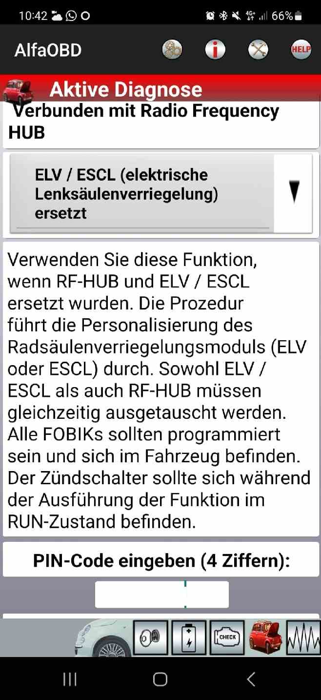

Ich habe das ESCL-Modul (silberne Steuergerät für den Bolzen der das Lenkrad sperrt) für 250 Euro neu gekauft. Beim alten ist der Hebel defekt, der den Schalter innen eindrückt. Durch das drücken von diesem Schalter, wird die Sperre vom Bolzen freigegeben.
Ich könnte die Mechanik vom neuen Schloss in das alte einbauen. Es soll einfach zum abstecken sein. So müsste ich kein RF-Hub kaufen.Im ESCL-Modul sind 2 Taster. Eins für das Signal freigegeben, und eins für gesperrt. Siehe Foto im Anhang. Ein Plastikhebel drückt jeweils dort drauf, der durch einen kleinen Motor angetrieben wird. Diesen hört mann auch, wenn man das Lenkrad entsperrt.

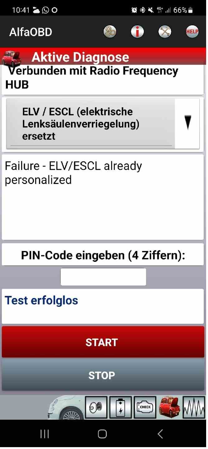

Ich habe mein ESCL neu eingebaut. Und ich möchte nun das Teil "Anmelden"
PIN vom Auto ausgelesen.... und dann hier eingegeben, siehe Fotos. Es passiert jedoch nichts.
Da steht ich muss auch das RF-HUB tauschen... ist doch quatsch sonst hätte mir der Händler das mitgeteilt. War ja beim FCA Autohaus.
