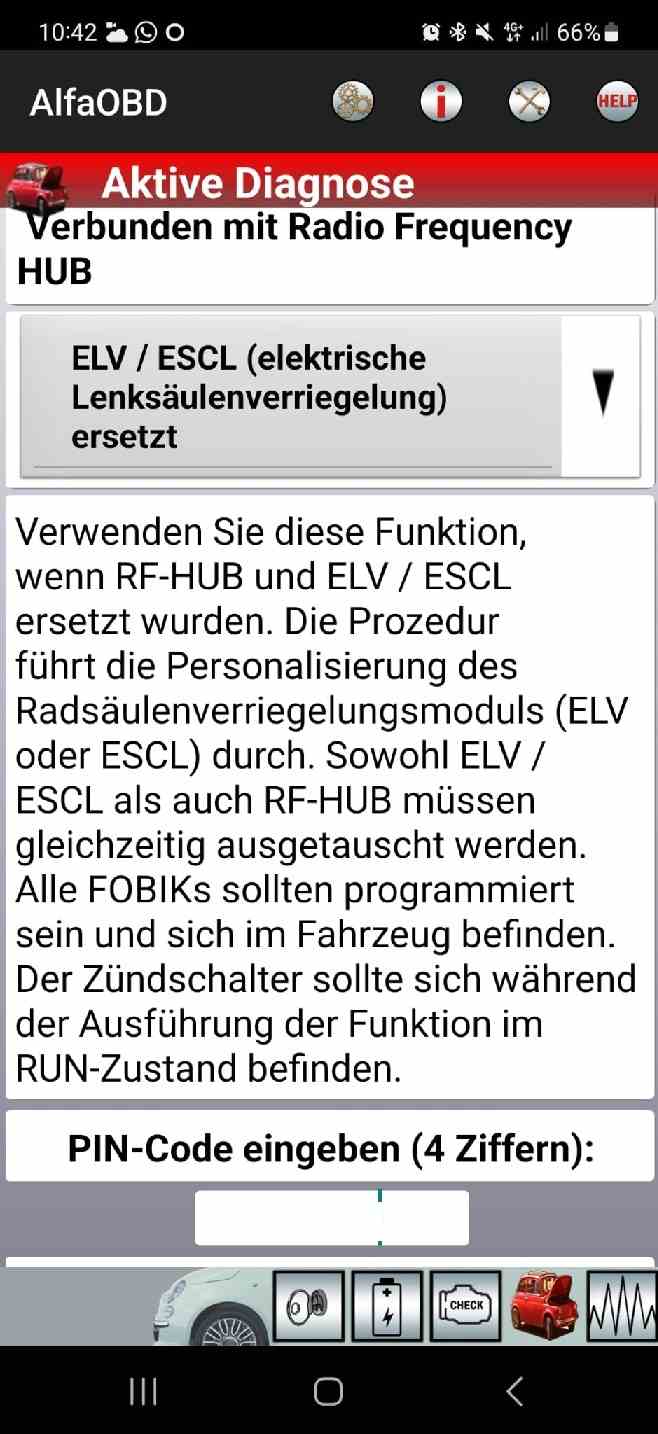

Ich habe mein ESCL neu eingebaut. Und ich möchte nun das Teil "Anmelden"
PIN vom Auto ausgelesen.... und dann hier eingegeben, siehe Fotos. Es passiert jedoch nichts.
Da steht ich muss auch das RF-HUB tauschen... ist doch quatsch sonst hätte mir der Händler das mitgeteilt. War ja beim FCA Autohaus.
Indeed, when the ESCL is replaced, the RFHUB must also be replaced. To counter this, we put a module that replaces the ESCL.
The PIN is here in RFH module :Wenn nämlich die ESCL ersetzt wird, muss auch der RFHUB ersetzt werden. Um dem entgegenzuwirken, setzen wir ein Modul ein, das die ESCL ersetzt.
@vince56 gibt es keinen Weg, ohne ein neues RFHUB kaufen zu müssen? Das ESCL ist neu und original bei Lancia gekauft. Der Händler hat mir nicht mitgeteilt, dass ich ein neues RFHUB benötige.
According to the technical docs, the 2 devices must be replaced at the same time. You would have saved your time and your money to install the module which simulates an ESCL.
As indicated, there is a precise order to program the modules according to those which are new and those which are existing ..... too complicated and too expensive, put a simulator module -
