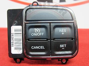

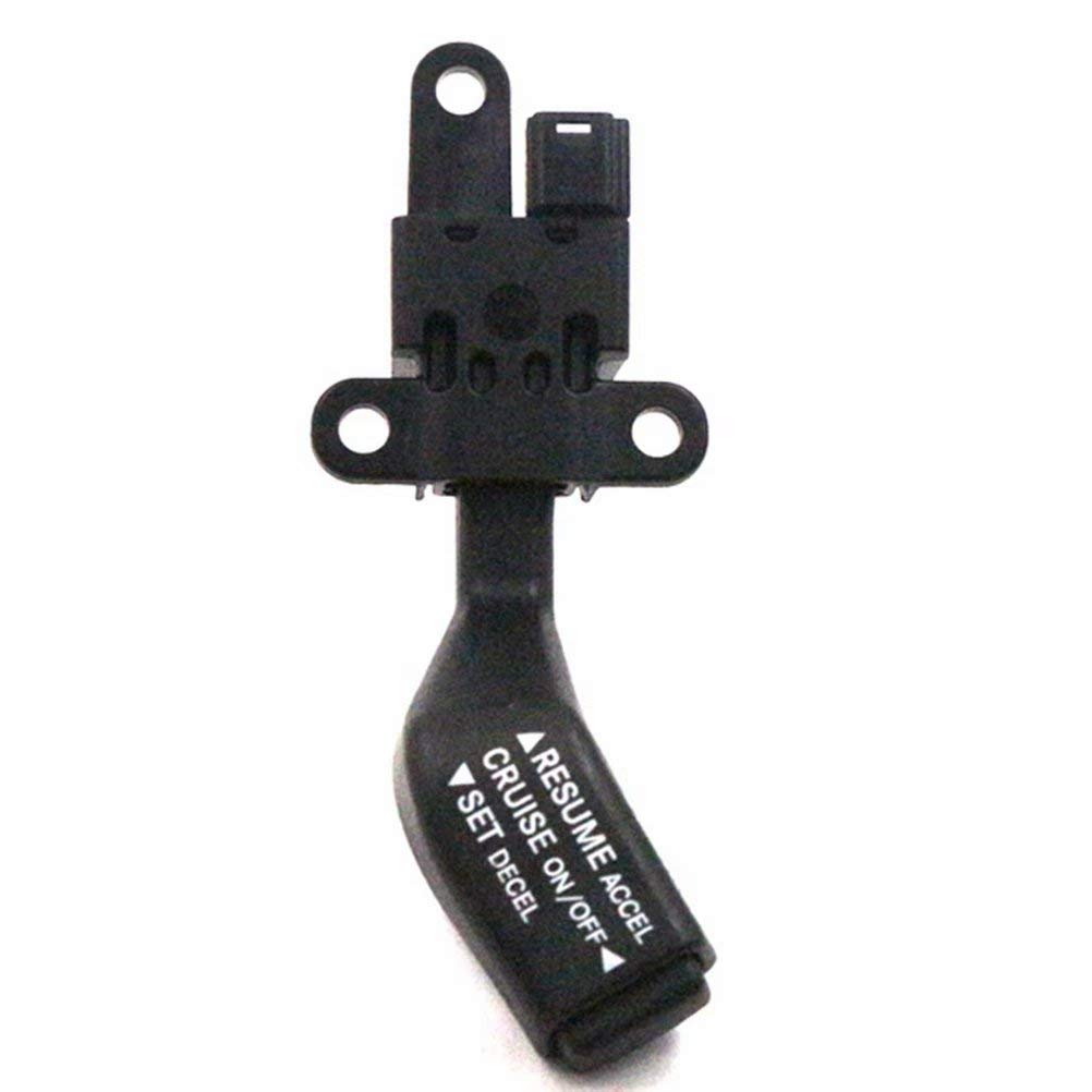

ich habe mal ein bisschen für dich im Internet gesucht.
Scheinbar sind Tasten auf dem Lenkrad links und rechts, die Wippschalter hinterm Lenkrad für Radiokontrolle links und rechts, sowie der Hebel für den Tempomaten (Wenn vorhanden) (oder Hupenschalter) über einen Kabelstrang mit der Mopar Teilenummer 68030871AA verbunden. Dieser Strang besitzt zwei große Stecker (wahrscheinlich für Weiterleitung an Steuergeräte etc.) und die eben aufgezählten kleinen Steckverbindungen, 5 Stück an der Zahl.
Hier ein Bild. <- Klick
Mit hoher Wahrscheinlichkeit muss jedoch ein neuer Tempomathebel her. Dieser hat die Mopar Teilenummer 56046252AE. Da es die Bedienung des Tempomaten entweder über ein Tastenfeld mit 4 nebeneinanderliegenden Tasten (Bild ) oder als Hebel (Bild ) gibt und ich nicht weiß, welches du davon hast, musst du dann selbst gucken, welches das richtige ist. Die Teilenummern sind scheinbar gleich. Bei Rockauto gibt es zwei Hersteller zur Auswahl -> Klick
(Scheinbar ab Baujahr 2012, wie bei dir, wird Tempomat nur noch über die Tasten am Lenkrad gesteuert, bei meinem BJ 2008 über den Hebel)
Alle Teilenummern die etwas damit zu tun haben könnten/Zu dem Kabelstrang gehören:
Tastenfeld Tempomat: 56046252AE
Radiobedienung Wippschalter: 56046098AD (Rechts) 56046099AD (links)
Hupenschalter: 68264384AA
Lenkradtasten: 56046417AB (links) 56046255AD (rechts)
Kabelstrang: 68030871AA
Ansonsten, wie du schon gemacht hast: Steckverbindungen prüfen, g.g.f. reinigen, vielleicht mit Multimeter durchprüfen (Keine Ahnung ob Möglich)...
Hoffe ich konnte dir irgendwie helfen.
