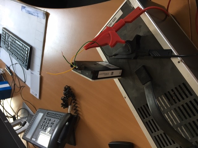

  • Beide Sensoren ausbauen, an PIN 1(-) und PIN 4(+) 12V anlegen und Impulse an Pins 2 und 3 messen. Geht auch.

    Ich habe jemanden gefunden der mir die BSM testen kann. Nur für mich zum Verständnis, beim Strom anlegen Pin1 (-) braunes Kabel Masse und Pin 4 (+) spielt es eine Rolle das man das richtig rum anlegt? Pin 4 müsste ja dann das Schwarz Rote Kabel sein (+). Nicht dass ich mir das Ding gleich noch richtig kaputt schieße wenn ich genau anders herum den Strom anlege aber mein Elektriker weiß das hoffentlich.

  • An Pin 4 muss +12V und an Pin 1 Masse. Wird das verkehrt angeschlossen, dann ist der Sensor definitiv tot.

  • Warum hast du am Sensor den Wiederstand gemessen? Die Wiederstandsmessung macht man an der Leitung um eine Unterbrechung festzustellen. Am Sensor misst man nur die Spannung, die zwischen 0V und ca. 5 V liegt. Wenn du am Sensor die Versorgungsspannung anlegst, dann müssen an PIN 2 und 3 die Spannungen gemessen werden. Ist die Spannung die ganze Zeit 0V oder von mir aus permanent 5V, dann ist dein Sensor an Corona gestorben.
  • Mehr Spannung bekommst du wahrscheinlich nicht raus, dein Multimeter ist einfach zu träge. Mit einer Dioden-Prüflampe sieht man besser. Gewöhnlich nimmt man für diese Messung ein Oszilloskop, dann siehst du nicht nur die Spannung von beiden High- und Low-Leitungen aber auch die Frequenzänderung in Abhängigkeit von Objekt vor dem Sensor oder kein Objekt. Ob deine Sensoren richtig funktionieren, kann ich jetzt nicht sagen.
