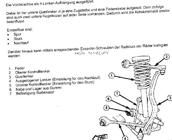

seit längerer zeit vernehme ich ein poltern auf leichten Unebenheiten....
nächsten Montag kommt er in die Werkstatt zum Airbagtausch , hab auch den Auftrag gegeben die Vorderachse zu Prüfen...
will nur nicht das mir jemand die Story vom Pferd erzählt...
Frage , Was ist Typischerweise das erste das Ausschlägt ?....gewechselt wurde noch nie was...
Das einzige was mir Aufgefallen ist , ein leichter Fettfilm an den Gummis der oberen Querlenker...
