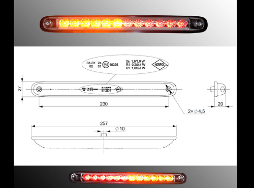

Ich habe meinen normalen Hänger renoviert und in dem Zuge LED- Rücklichter verbaut. Meine Tochter wollte gestern den Hänger mitnehmen und dann meinte ihr Fahrzeug, "die Blinkerbirnen sind defekt"!
Die Blinker LED`s haben, so wie ich das sehe, 1,9 Watt (Anhang). Beim Bremslicht kommt keine Reaktion, aber das sind ja 3,4 Watt!
Welche Möglichkeit habe ich jetzt? Ich könnte ja eine Birne in jedes Kabel einlöten, erscheint mir etwas "stümperhaft". Einen Widerstand, aber was für einer?
