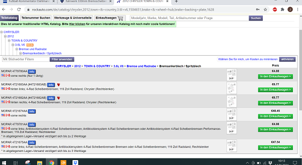

    Thema Ankerbleche: es gibt eigene für die 330er Bremsscheiben, aber ich habe die alten wiederbenutzt und mit der Flex unten etwas zugeschnitten, damit die neuen großen Bremssättel passen.
    Tip: bei Rockauto sieht man auch die alternativen Teilenummern und kann woanders danach suchen.
