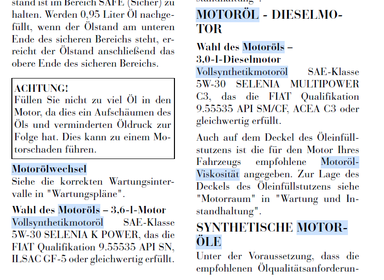

seit dem letzten ölwechsel fahre ich Liqui Moly Longtime High Tech 5W30:
https://shop.liqui-moly.de/longtime-high-tech-5w-30-9.html
da ich aber bei meinem motor immer ein stößelklackern nach dem kaltstart vernehme werde ich beim nächsten ölwechsel auf 0W30 umsteigen.
spezifikationen laut betriebsanleitung siehe anhang!
meines erachtens besteht oft der irrglaube wir müssen uns an die MB normen (da das alte crd modell ein mercedes motor hatte) oder an eine chrysler norm halten. wir fahren beim crd thema aber einen vm motori.
