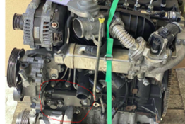

Habe nun noch einmal einen 3. Anlauf genommen beim Mechaniker.
Es gab nun innert kurzen Zeit richtige Diesel-Seen am Boden.Gemäss Aussage Mechaniker ist es nun die Hochdruckpumpe selbst oder die Leitung welche daran angeschlossen sind.
Ein- und Ausbau rechnet er mit 5-7 Stunden (zu Schweizer Konditionen)Gibt es eine Möglichkeit zu prüfen, ob es wirklich die Pumpe selbst ist?
Eine neue Pumpe kostet in der Schweiz 4500.- CHF !!!
In Deutschland habe ich eine aufbereitete Pumpe gefunden für rund 300 Euro (hatte aber schon 200'000 km gelaufen)Hat da jemand einen Tipp oder eine Bezugsquelle und einen Fachwerkstatt nach der CH-Grenze, welche Ihr Empfehlen könnt?
Vielleicht sollte man erst feststellen was genau die Ursache ist?!
Der Preisunterschied zwischen Pumpe und Leitung durfte gewaltig sein... -
Ja das hast Du vollkommen recht.
Nur um das festzustellen, muss alles auseinander genommen werden... -

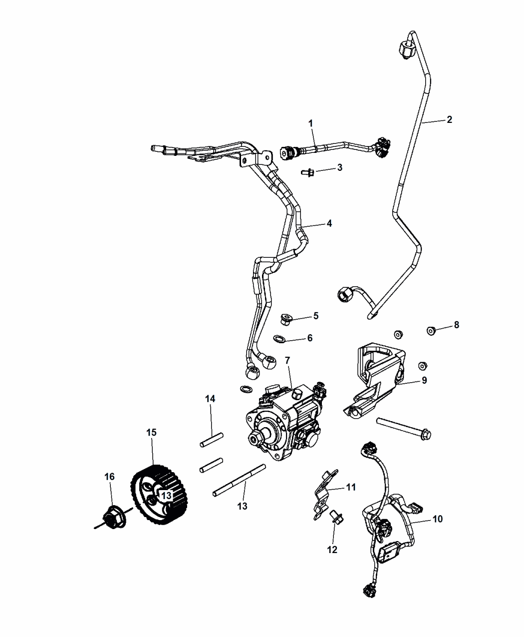

Hi
Xmedia,
zu deiner Eispritzpumpe gehen Zwei Diesel-Leitungen die mit Hohlschrauben befestigt sind.
Die Hohlschrauben haben je Zwei Dichtscheiben (6) aus Kupfer, nur die würde Ich als Erstes wechseln lassen.LG.Günther

Ich kann es leider nicht mehr herauszögern. Ich muss nun endlich etwas machen und sehr wahrscheinlich die Hochdruck-Einspritzpumpe ersetzen.
Jede Werkstatt will nun das offizielle Ersatzteil bestellen was preislich einfach zu hoch ist mit 2000 - 2500 Euro.
Vergleichbare Pumpen kosten um die 700.- Euro. (z.B Bosch https://www.autoersatzteile24.ch/689571-bosch)Kennt jemand den originalen Hersteller der Pumpe evtl. mit Artikelnummer?
Wenn ich auf Nummer sicher gehen will, muss ich die Pumpe zuerst ausbauen lassen, dann die originale Teilenummer ablesen und erst dann die Bestellung in der USA auslösen.
Das geht dann aber 2-3 Wochen insgesamt.Kann mich da jemand weiterhelfen?

K68092295AA
In den USA gab es noch nie Diesel, Diesel hat Italienische Motoren.
Die Nummer entspricht der Ersatzteilnummer - aber nicht der originalen Hersteller-Nummer.
Kennt jemand den Hersteller?Wurden denn die Motoren für den Jeep Wrangler auch aus Europa eingesetzt?
Originalnummer von VM 35022129F
Analog von Bosch Hochdruckpumpe 0445010238
Wie bist Du auf diese Nummer gekommen?
VM 35022129F ??? Lange Recherche in Google, VM ist der Motorenhersteller von Fiat. Unter uns, du kannst x-beliebige HD-Pumpe nehmen, so lange die drauf passt und den Solldruck liefert. Für viele Werkstätte ist das natürlich eine unlösbare Aufgabe.
