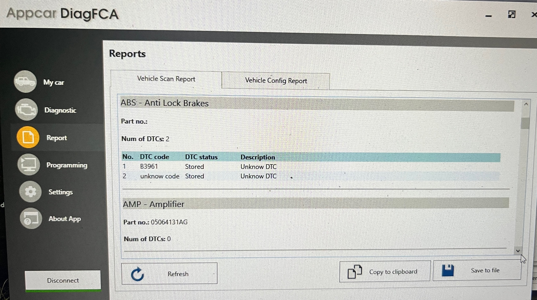

    Habe nun noch über die Software kurz ausgelesen.
    Bei den DTCs steht dann Unknow DTC.
    Ich meinte etwas gelesen zu haben, dass bei dieser Meldung die Schlüssel nicht mehr erkannt werden.
    Hat da jemand eine Idee?

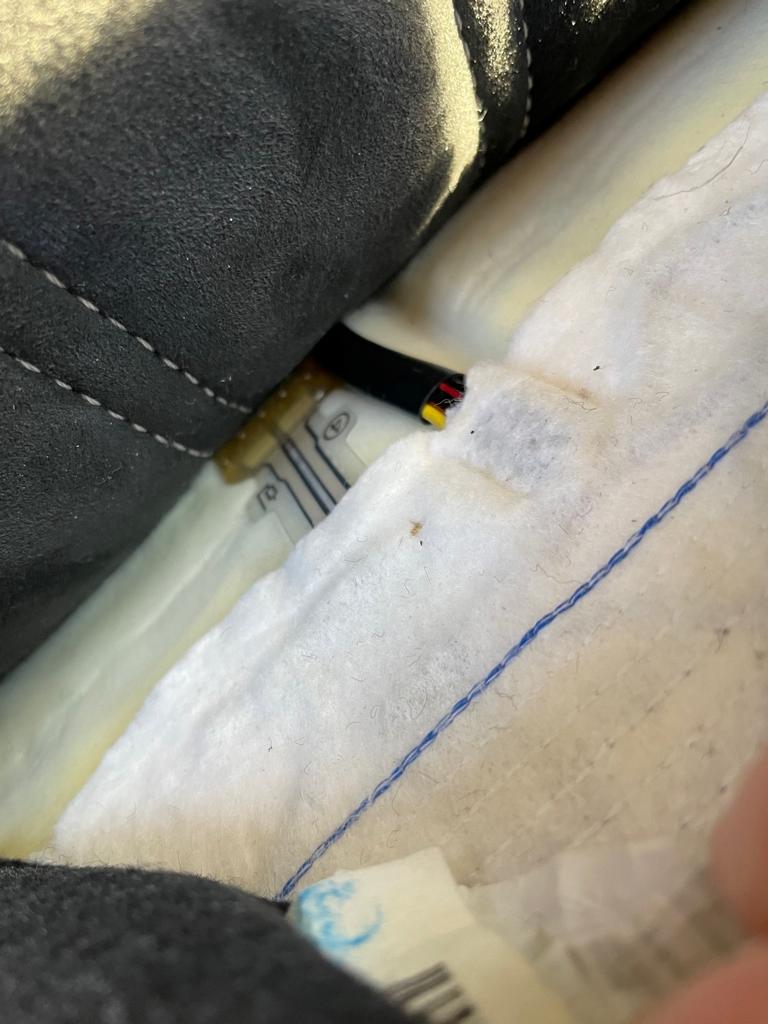

    Heute wieder mal Zeit investiert.
    Lenkradheizung geht
    Habe nun direkt 12v draufgegen, Sitz wird warm.
    Habe nun einen Kabelbruch festgestellt bei dem Sensor im Sitz.
    Neu gelötet aber schaltet sich immer noch nach einer Sekunde aus.
    Nun messe ich aber 9,9 kOhm.
    Was bedeutet dies nun? Sensor defekt?
    Hallo Steffen,
    Danke für die ausführliche Anleitung.
    Habe heute dann gleich zuerst bei dem Sitzheizungsmodul unter dem Fahrersitz gemessen.
    war gerade etwas "fummelig" bei dem Temperatursensor, da die Spitzen des Messgeräts etwas gross sind.
    Aber hat geklappt. Habe wieder die gleichen Werte messen können - bedeutet dann, dass die Kabel zumindest unterbrechungsfrei sind.
    Müsste man nun das Sitzheizungsmodul austauschen?
    Bei diesem warmen Sonnenstrahlen habe ich auch versucht zumindest mal den Beifahrersitz zu reparieren.
    Beifahrersitz ist schon fast 1 Jahr defekt
    Fahrersitz erst einmal ein halbes Jahr.
    Konnte beim Beifahrersitz den Stoff soweit abziehen, damit ich zu den Steckern komme und eine Messung machen konnte
    Gelb zu Schwarz habe ich ca. 3.7 Ohm gemessen
    bei den beiden Rot--Schwarzen Kabeln hatte ich in etwa 6.8 kOhm gemessen.
    Ich konnte aktuell keinen Kabelbruch feststellen, sonst müsste ja die Messung anders ausfallen.
    Was wären denn die nächsten Schritte?
    Anbei noch 3 Bilder
    Gruss
    Xmedia

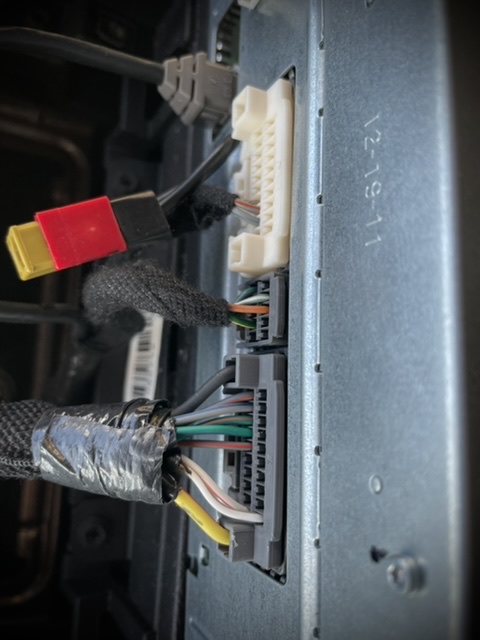

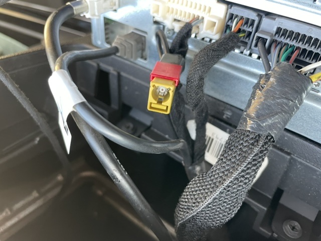

    Morgen Zusammen,
    Ich bin gestern auf einen Link gestossen:
    https://www.dietzshop.de/de/pr…steuerung.html&no_boost=1
    https://www.youtube.com/watch?v=qXhHuno-FPo
    Ich weiss - das Gerät von Dension DAB-U gibt es schon länger auf dem Markt.
    Seit Anfangs 2021 ist es aber mit einer anderen Firmware erhältlich.
    Neu soll es als "IPOD" gelesen werden - hat den Vorteil, dass sich die Umschaltzeiten (6s- 1min) auf ca. 1-3s reduzieren.
    Mit dieser Eigenschaft ist es für mich nun eine Möglichkeit den Voyager mit DAB+ auszustatten.
    Was haltet Ihr davon?
    Ich frage nun bei Dietz noch nach, ob auch eine Sender-Speicherung möglich ist (evtl. über IPOD-Favoriten Funktion)
    Ich will bei mir den Versuch wagen und so ein Ding verbauen.
    Wollte ursprünglich mal ein Pioneer-DAB einsetzen, aber da werden zusätzlich doch noch einige Adapter benötigt und gewisse Funktionen sind ja dann nicht mehr verfügbar.
    Abgesehen vom Design und der alten Navigation bin ich sonst mit dem Gerät zufrieden für meine Ansprüche.
    "Freisprech" funktioniert bei mir sehr gut + verständlich, Bluetooth-Audio bereits vorhanden, HDD habe ich mittlerweile für die Kinderlieder auch im Einsatz.
    Folgende Dinge sind geplant:
    • DAB+ Funktion über den USB-Anschluss (Steuerung über bestehendes Radio)
    • Split-Antenne über den bestehenden Antennenstecker als DAB-Antenne
    • CAN-BUS, damit ich ein Speed-Signal erhalte, damit die vorderen PDC abgeschaltet werden, wenn ich losfahre
    • Bewusst über OBD2, damit der Funktionsumfang vom bestehenden Radio nicht eingeschränkt wird.
    Habe über diesen Link mal gesehen welche Komponenten zum Einsatz kommen sollen:
    https://www.ars24.com/autoradi…nd-voyager/autoradio/3362
    Entschieden habe ich mich für diese Teile:
    https://www.dietzshop.de/de/pr…mb-buchse.html&no_boost=1
    https://www.dietzshop.de/de/pr…s--signal.html&no_boost=1
    Kurze Rückfragen an Euch:
    Bei ASR24 wurde die gleiche Weiche eingesetzt, aber mit anderen Kabeln + Adapter.
    Ich habe nun bei Dietz die Weiche gefunden mit anderen Kabeln, welche aus meiner Sicht passen müsste.
    Kann mir das jemand bestätigen?
    Gruss
    Xmedia
