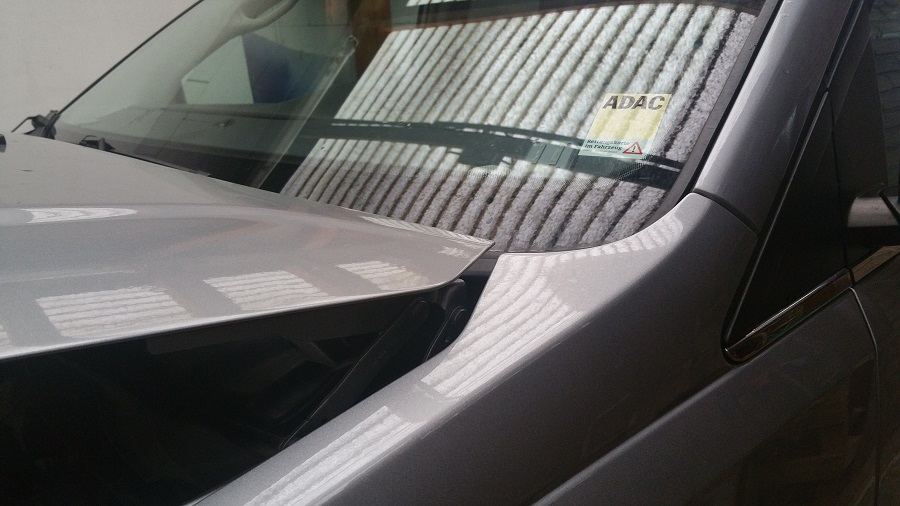

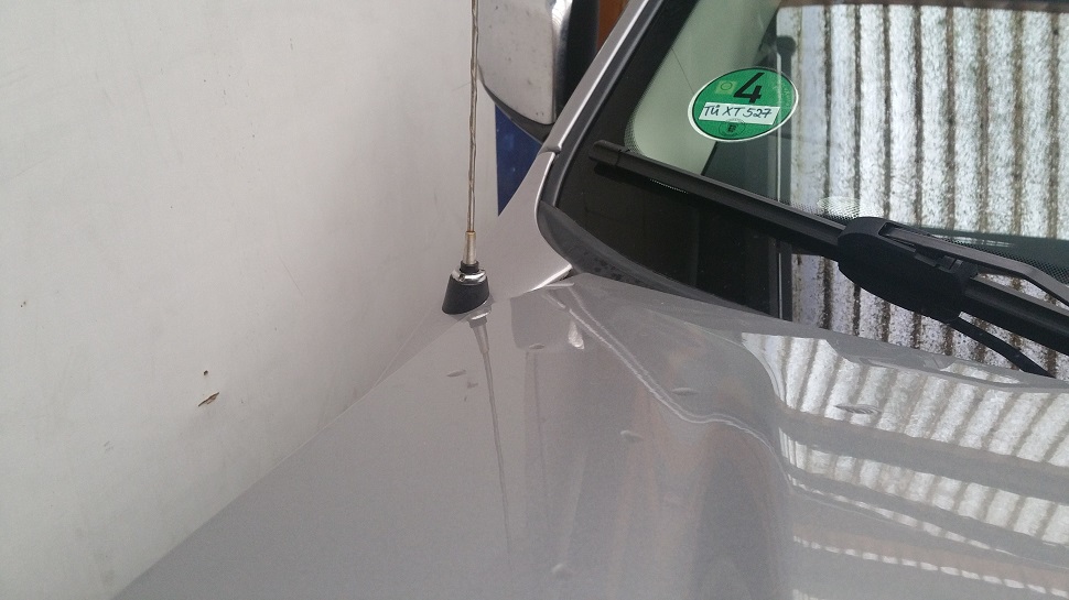

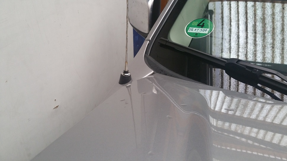

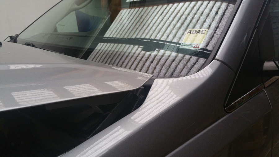

    ich habe ein kleines Problem mit meiner Motorhaube. Beim Öffnen hebt sich die Haube normalerweise an der Hinterkante ca. 1-2cm an, bevor man sie komplett öffnen kann. Bei mir macht sie das aber nur links, rechts senkt sie sich etwas ab und beim Hochschwenken kollidiert sie dann mit der Kotflügelkante! Auf den Bildern ist die Haube ca. 15-20cm geöffnet. Kann man das Scharnier einstellen, oder ist es beschädigt/verbogen und man muss es tauschen?
  • Einstellen kannst du daran nichts. Entweder sind die Gelenke fest geworden oder verbogen. Das zweite kann man ausschließen, beim ersten Fall einfach reichlich mit WD40 & Co. behandeln und gangbar machen. Wenn nichts hilft, dann bei Rockauto für 10€ bestellen und ersetzen.
  • Leichtgängig sind sie, ich muss die Haube beim Öffnen auf der linken Seite immer von Hand halten, damit sie im ersten Moment nicht nach unten geht! Dann werde ich wahrscheinlich neue bestellen!
    Danke

    ich hab das Scharnier getauscht und öffnet wieder sauber wie gewünscht! Das alte Scharnier hatte in den Achsen sehr viel Spiel!
