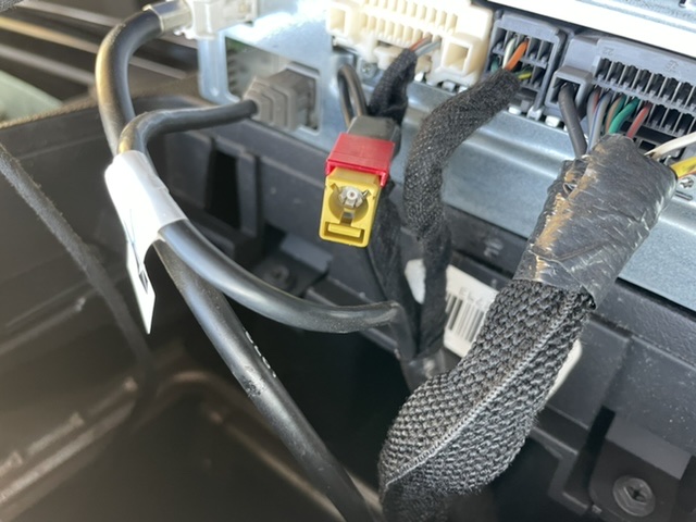

Folgende Dinge sind geplant:
- DAB+ Funktion über den USB-Anschluss (Steuerung über bestehendes Radio)
- Split-Antenne über den bestehenden Antennenstecker als DAB-Antenne
- CAN-BUS, damit ich ein Speed-Signal erhalte, damit die vorderen PDC abgeschaltet werden, wenn ich losfahre
- Bewusst über OBD2, damit der Funktionsumfang vom bestehenden Radio nicht eingeschränkt wird.
Habe über diesen Link mal gesehen welche Komponenten zum Einsatz kommen sollen:
https://www.ars24.com/autoradi…nd-voyager/autoradio/3362
Entschieden habe ich mich für diese Teile:
https://www.dietzshop.de/de/pr…mb-buchse.html&no_boost=1
https://www.dietzshop.de/de/pr…steuerung.html&no_boost=1
https://www.dietzshop.de/de/pr…s--signal.html&no_boost=1
Kurze Rückfragen an Euch:
Bei ASR24 wurde die gleiche Weiche eingesetzt, aber mit anderen Kabeln + Adapter.
Ich habe nun bei Dietz die Weiche gefunden mit anderen Kabeln, welche aus meiner Sicht passen müsste.
Kann mir das jemand bestätigen?
