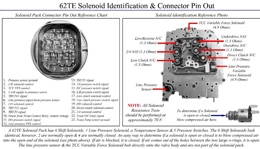

Ich habe nun eine Widerstandmessung an Pin 3 durchgeführt und den Wert von 5,3 Ohm gemessen.

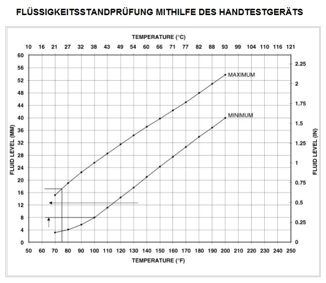

Zudem habe ich das Getriebeöl gemessen. Peilstab ca. 424mm eingeführt (Anschlag) und einen Wert von 11cm Getriebeölfüllhöhe am Peilstab gemessen - Ist das nicht zu viel?
Zudem noch eine kleine Nebenfrage: Was wirken 0,1 Ohm auf die Solenoids aus?
