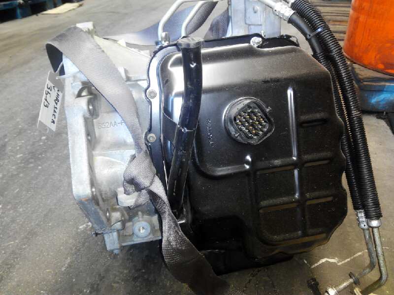

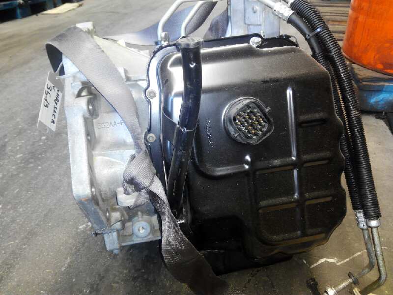

Ich habe hier 2 Bilder hochgeladen. Evtl. ist die Situation beim 3.3 Liter auch eine andere, al bei meinem 2.8 D.
https://bilderupload.org/bild/46ba08091-voyager02
Rechts vom Motor, unten, siehst du den fetten Getriebestecker und links davon ein schwarzes Röhrchen mit einem kleinen Deckel. Einfach am großen Schlauch vom Wasserkühler entlang gehen.
Das ist das Getriebe
@ DodgePentastar
Mit geputzter Brille und Dank Deiner Profibeschreibung, habe ich das Rohr mit Deckel gefunden!!
Du hättetst deswegen aber nicht Dein Getriebe extra ausbauen müssen. Besser konnte die Beschreibung nicht sein.
