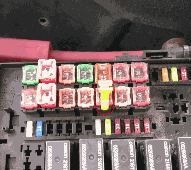

Zum Glühwendelsymbol: Das passiert bei so ziemlich jedem Thema, dass früher oder später bei JEDEM Start das Symbol für einige Sekunden aufleuchtet, auch bei warmem Wetter und/ oder warmem Motor. Ist das bei Dir auch der Fall? Dann ist nur mal wieder die berühmt-berüchtigte 50-Ampere-Sicherung durchgebrannt (außer beim Thema von HJR
). Sie hat von oben ein durchsichtiges Fenster, sodass Du auch ohne sie auszubauen sehen kannst, ob der Draht noch durchgängig oder durchgebrannt ist (ist auf dem Foto die Sicherung mit der gelben Zange).Dazu gibt es mehrere Threads, lies Dir einfach den hier durch: https://www.lancia-forum.de/mo…chalten-t2272/?highlight=
Lies dort insbesondere die Antworten Nr. 6 und 12 durch und schau bei Deinem Thema nach!

Übringens ich habe die 50 A Blocksicherung von der Vorglühanlage gewechselt. Jetzt springt er ohne großes Vorgühen schnell an..
Gruß Hj
Das hatte ich SG vor kurzem mitgeteilt. Obwohl der Motor bei normalen Aussentemperaturen relativ gut ansprang und die Glühwendel ein paar mal aufleuchteten, habe ich wie von SG bereits empfohlen
die 50 A Blocksicherung mal gewechselt. ( Vorglühanlage) Tatsächlich springt der Motor jetzt auch bei sehr niedrigen Temperaturen viel besser an. Versuche es erst mal
Diese Sicherung kostet etwa 3.-€ . Ein Fehler wurde im Diagnosegerät jedoch nicht angezeigt

Hast Du auch schon die 50-A-Sicherung gecheckt?
