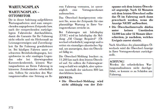

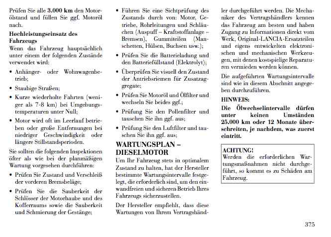

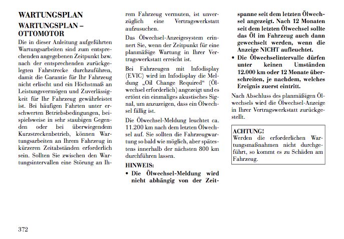

Hier die Info aus der ORIGINAL Lancia-Deutschland Bedinungsanleitung.
Siehe Anhänge...
