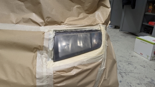

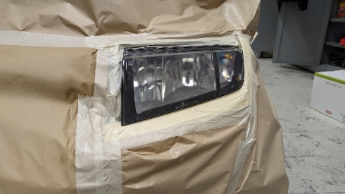

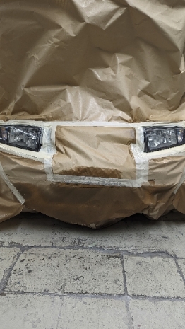

  • Hallo. Hab gerade wieder ein Auto mit blinden Scheinwerfern auf Arbeit.
    Mein Werdegang: Scheinwerfer abgeklebt,gereinigt mit Silikon Entferner.
    Anschließend Schleifen mit Maschine,Körnung P1500, damit ist die kaputte Beschichtung runter. Anschließend reinigen und Kunststoffprimer aufgetragen, zur Haftvermittlung.
    10min warten und 2K Akryl Klarlack in 2 Gängen mit Abluftzeit dazwischen lackieren.
    Fertsch. Lufttrocken in 1 Stunde
    Bild 1 U. 2. Geschliffen
    Bild 3 U. 4. Kunststoffprimer
    Bild 5. Fertig mit Klarlack
    Das hält so lang,wie eure gut Lackierten Stoßstangen,ein Auto leben lang. Gruß
