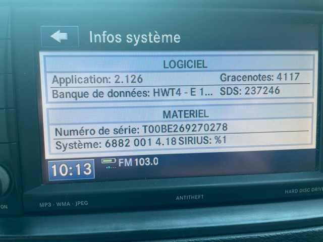

    wer kennt sich sich mit UConnect aus? Bei mir passiert es immer wieder, dass die Software spinnt. Mal kann ich die Lautstärke nicht mehr regulieren, mal geht die Rückfahrkamera nicht aus (und ich sehe dauernd den Verkehr hinter mir) usw.
    Ich würde gerne wissen ob ich einen Restart machenn kann? Gibt es das sogenannte " geheime Menü" über einen Tastenkombination? Darüber habe ich Videos gefunden. Aber leider nicht von meinem Model.

    Anbei ein Bild

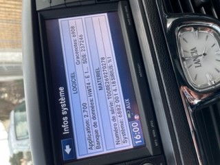

    Ich hatte bei mir auch noch die ältere Gracenote-Version 5414 drauf und jetzt sogleich auf die aktuelle Version 6908 upgedatet.
    Hat mit dem USB-Stick aber nur über FAT32 funktioniert. Uber einen NTFS formatierten USB-Stick wurde dieser von meinem RHW-Gerät nicht erkannt.
